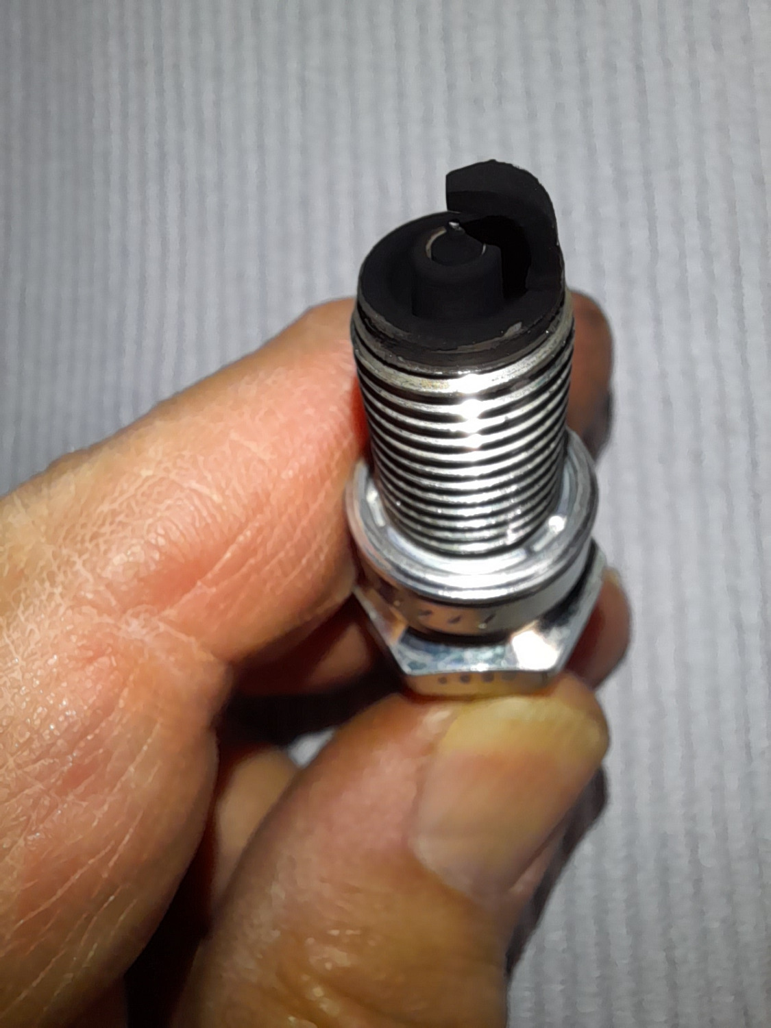

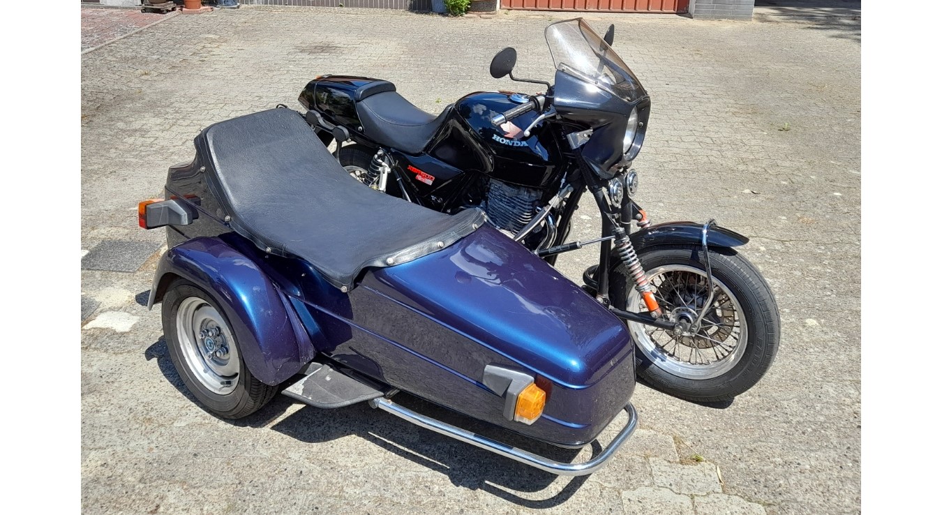

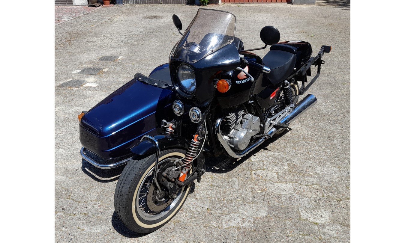

ich bin Wolf und neu hier in der Runde. Ich fahre schon seit über 50 Jahren Motorrad (Schwarzfahrerzeit nicht mitgerechnet) und komme aus der Nähe von Bremerhaven. Die XBR habe ich seit 1996, sie ist ein offenes 88’er Modell, welche ich 1999 zum Dreirad umgebaut habe. Das Forum besuche ich schon lange und habe viele Beiträge aufmerksam, z. T. mit einem großen AH-Effekt, verfolgt. Viele eurer Beiträge haben mir so manches Mal weitergeholfen, da nicht alles im WHB steht oder auch nicht alltäglich ist.
Ich habe bis vor 4 Jahren mit der XBR keine nennenswerten Probleme gehabt (20000 Km als Solo, 44000 Km im Gespannbetrieb), dann jedoch, nach einer 2-jährigen Standzeit, ging es los. Da ich nicht mehr dazu gekommen bin den Sprit abzulassen, hat sich der Vergaser natürlich komplett zugesetzt. Es ging nix mehr, also zerlegen und Ultraschallreinigung in der Fachwerkstatt incl. Erneuerung des Innenlebens soweit erhältlich. Seit einem Jahr bin ich nun mit der Abstimmung im Gange. Die Bedüsung so wie sie vorher und original war (von 1996 – 2019), lief so fett, dass man damit nicht einmal mit anfahren konnte. Selbst bei Frost brauchte es keinen Choke, um zu starten. Wenn sie warm war, war ein Anfahren nur mit ¾ - Vollgas möglich, ansonsten soff sie ab. Ich habe jetzt eine halbwegs brauchbare Bedüsung gefunden, bin aber mittlerweile der Meinung, dass der Vergaser einfach ausgelutscht ist. Durch die Reinigung im Ultraschallbad ist wahrscheinlich der Dreck, der vorher noch eine „Abdichtfunktion“ übernommen hat, jetzt weg und er zieht an allen Ecken und Kanten Nebenluft.
Lange Rede kurzer Sinn, hat jemand Erfahrung mit dem TM40-Vergaser im Gespannbetrieb? Bei dem Originalvergaser war immer die Standardbedüsung OK, bis zur Reinigung. Die Bedüsung laut Hersteller ist HD 158, LD 52. Ich habe jetzt HD 152, LD 48. Das funktioniert obenrum, beim Anfahren bei Betriebstemperatur säuft sie ab. Mit der Korrekturdüse haben wir auch schon experimentiert, jedoch wenn der Leerlauf gut ist, „ertrinkt“ sie beim Anfahren.
