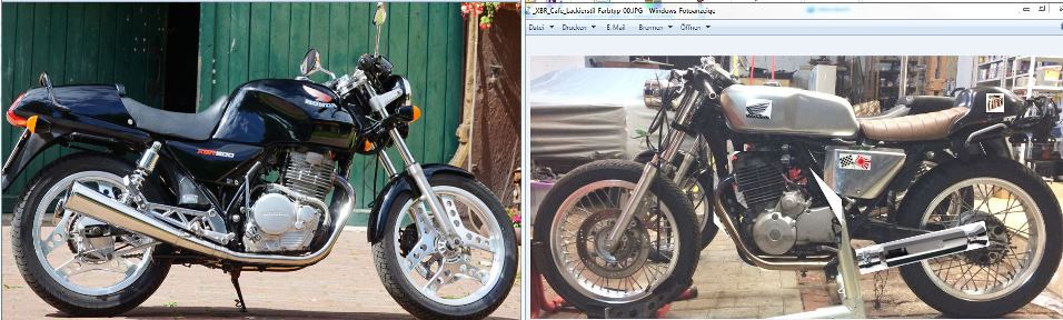

Hallo, seit Juni gibt es die überholte ´90er , teils aus der Anfangs beschriebenen Blauen und teils aus der vorhandenen Schwatten...

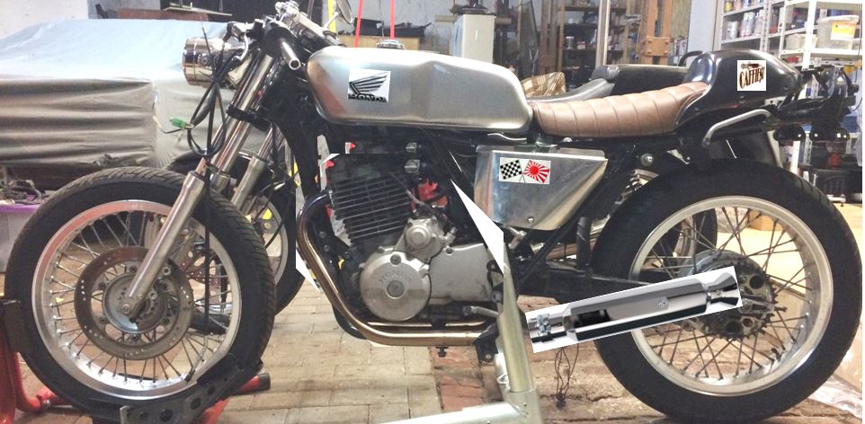

...da von den XBRs so viel Teile übrig sind, gibt´s vielleicht noch nen Caferacer....
