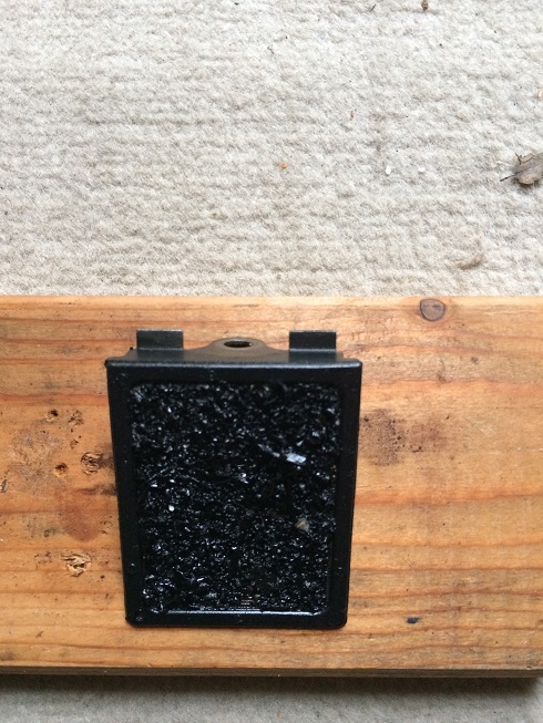

ein Großteil der Späne spart sich den Weg zum Ölfilter und macht es sich am Ölsieb gemütlich.

Ui! Mein Sieb war sauber. Glück gehabt!
