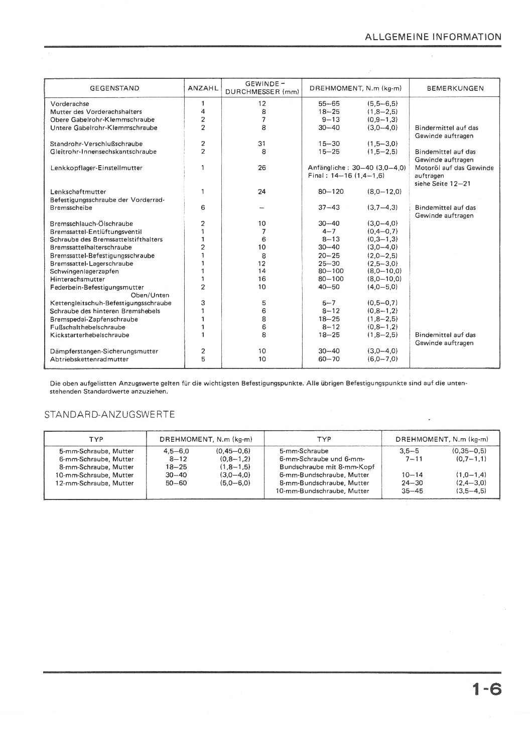

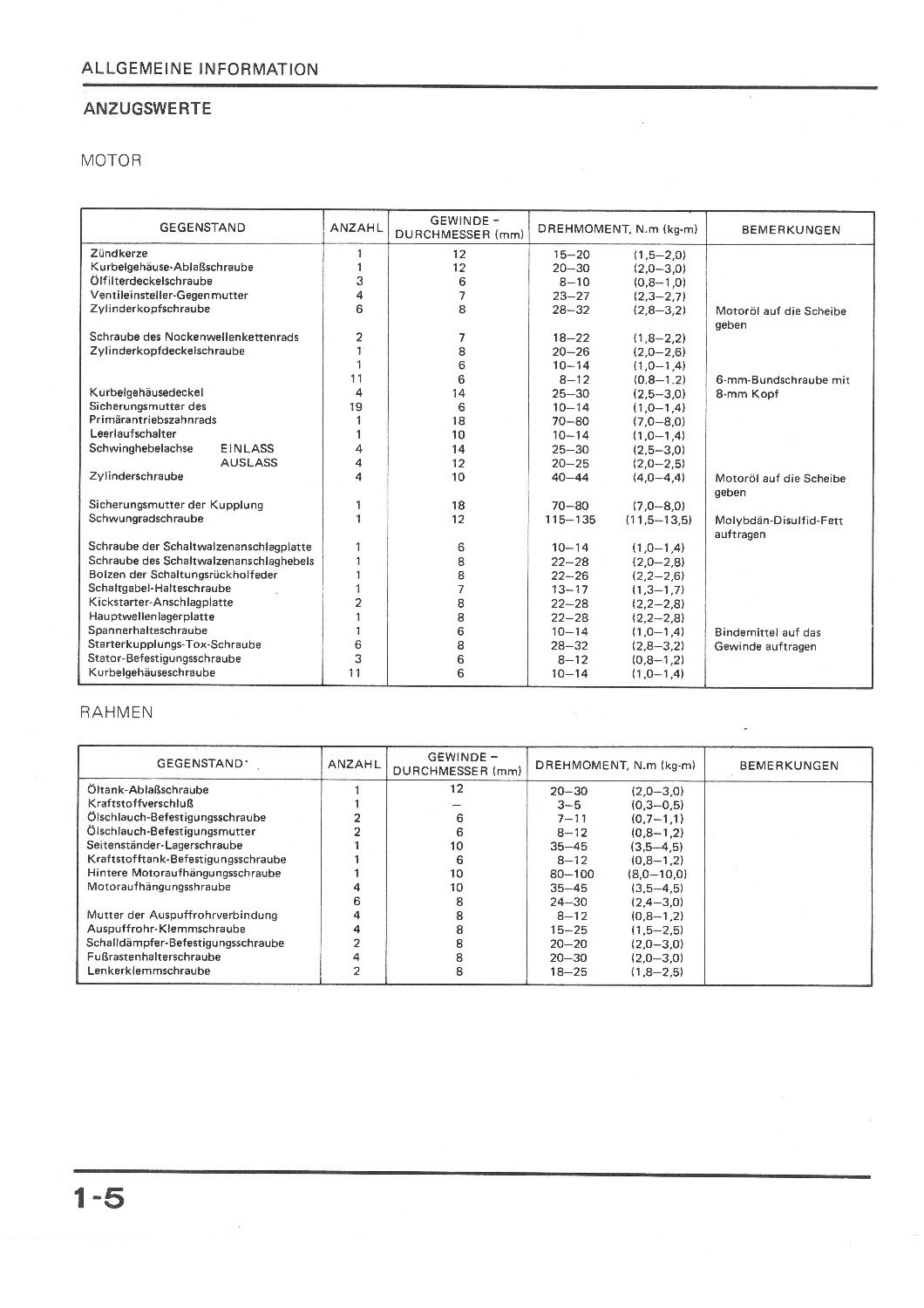

Wenn Du mir eine E-Mail Adresse schickst,
kann ich Dir die Werte von der XBR. zumailen.
Das sollten die selben sein.

Anzugsmomente der XBR

Vielen lieben Dank für die tolle und sehr rasche Unterstützung.
Das hat mir jetzt wirklich sehr sehr weitergeholfen.
Daaaanke ! :) :) :gb:
