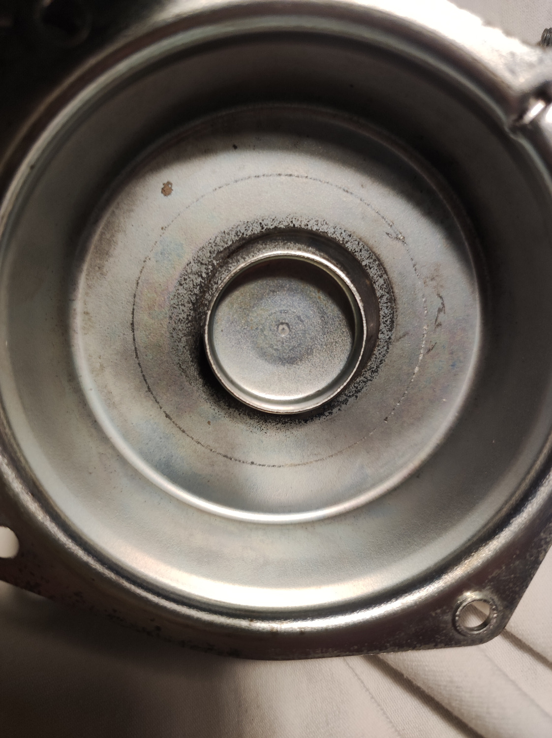

vielen Dank für deine Antwort. Natürlich habe ich dein Video über die Vergaserüberholung zwei Mal angeschaut, bevor ich mich daran gemacht habe. Neben dem Einbau von Wömbis Keyster Reparatursatz habe ich selbstverständlich auch eine Librane eingebaut, so wie beschrieben. Der Unterdruckkolben hat sehr leichte Laufspuren an der Beschichtung, die meiner Einschätzung nach aber unproblematisch sein sollten, ebenso das Gehäuse von innen. Kein Vergleich mit deinem Video. Ich hatte auch Fotos gemacht, die sind leider schon wieder gelöscht. Das einzige noch erhaltene ist das von der Innenseite des Deckels im Anhang. Die Länge der Feder habe ich auch nicht gemessen. Fotos des Kolbens und Länge der Feder kann ich aber bei Bedarf nachliefern, da kommt man ja ohne Ausbau dran.
