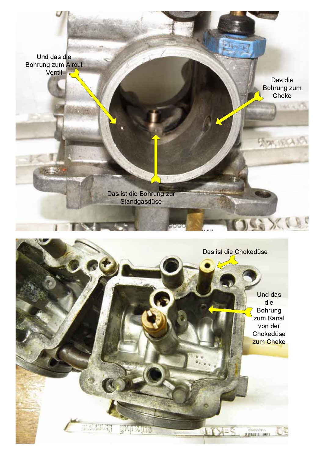

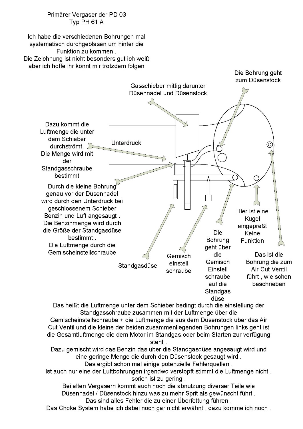

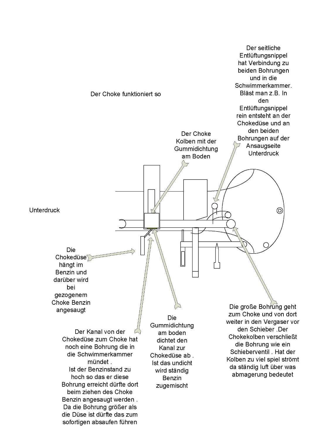

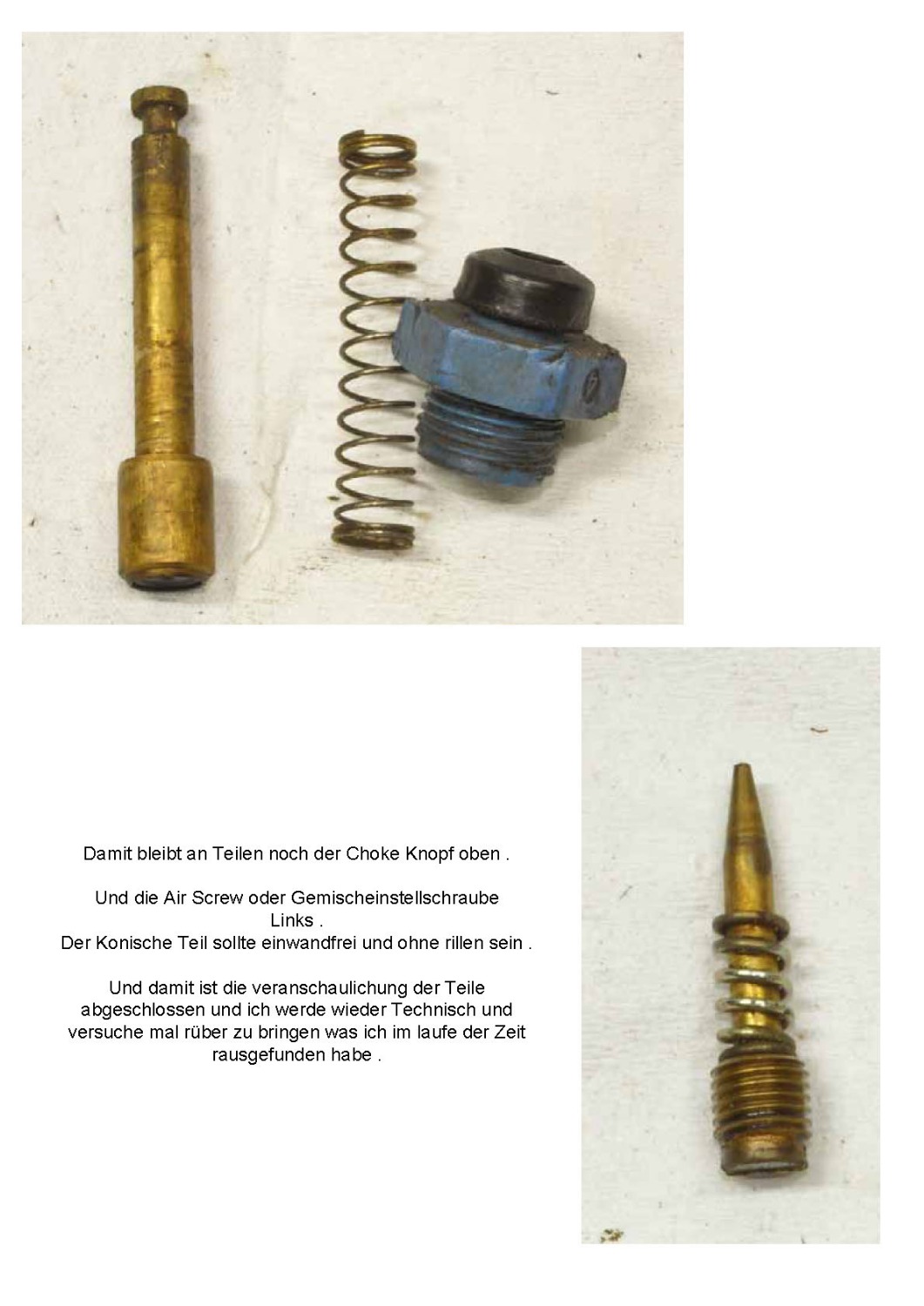

19 Mai 2023 11:53
#70543
Für mich "riecht" es vor allem nach einen nicht richtig funktionieren Choke, z.B wie TwinRonny schrieb.
Um es richtig zu deuten müsste man die Funktion richtig verstehen und die übliche verdachte Stellen finden können; vielleicht hilft dabei was mal geschrieben ist (habe den Link verloren) für die XL600. Es ist eine pdf-Datei von der ich hier die letzte 4 Seiten als Bild beistelle.
Folgende Benutzer bedankten sich: rumpeli

25 Mai 2023 11:57 - 25 Mai 2023 19:03
#70559
Super Info, danke noch mal. Ich hab das gegoogelt und hier gefunden: www.xl600.de/cms/uploads/media/faq/08_kr...aserbeschreibung.pdf und www.xl600.de/cms/uploads/media/faq/08_kr...vergaserreinigen.pdf
Leider sind die Dateien zu groß um sie hier anzuhängen. Wäre aber trotzdem schade, wenn das bei xl600.de nicht mehr gehostet würde und deshalb weg wär. Vielleicht mag sich ein Admin drum kümmern die Info auch hier bereitzustellen.
P.S.
Unsere Vergaser funktionieren geringfügig anders. Natürlich haben wir nur einen Vergaser, die XL600 zwei gekoppelte. Was oben die Gemischschraube darstellt ist bei der XBR etwas anders gelöst. Die Gemischregulierschraube der XBR (Pilot Screw im WHB) reguliert im Standgas nicht die Luft- sondern die Benzinmenge. D.h. reindrehen -> magerer, rausdrehen ->fetter im Standgas. Bei mir war sie auf 2,5 Umdrehungen draußen.
Die Startprobleme sind etwas besser geworden als ich sie etwas reindrehte und den Leerlaufbegrenzer dadurch fast komplett öffnen konnte. Ich denke das ist die richtige Spur, morgen früh tüftle ich weiter. Hoffentlich muss ich nicht doch noch mal den VErgaser ausbauen um den Choke zu kontrollieren.
