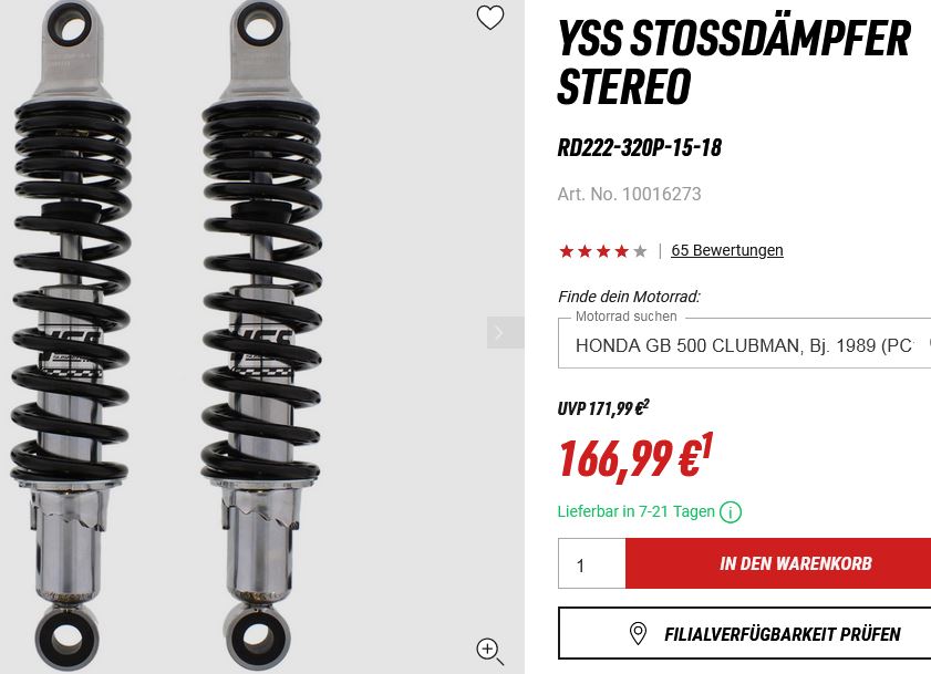

Re: Stoßdämpfer
07 Sep. 2023 18:57 - 07 Sep. 2023 19:05
#70826
Am billigsten sind Sie zur Zeit bei UK-Motors (Ebay) für 155 EUR
Dein Link zeigt allerdings das LOUIS Angebot.
Ohne ABE (mir wurscht), aber angeblich nur für ein Gesamtgewicht von 105 Kilo.
Bleiben bei meinen 70 Kilo noch 35 fürs Krad.
Vermutlich ein Schreibfehler ...
Auf meine Frage, was die 15-18 bedeuten bekam ich als Antwort: Hat etwas mit der Federvorspannung zu tun.

Re: Stoßdämpfer
10 Sep. 2023 11:36 - 10 Sep. 2023 11:54
#70829
Inzwischen hat LOUIS seine Aussage korrigiert.
Bezieht sich auf ein Fahrergewicht von 80 -105 Kilo.
Deshalb wundert es mich, dass der oben erwähnte 65-Kilo Oldie (Jahrgang 38) mit ihnen zufrieden ist.
Ansonsten würde ich sie mir sehr gern gönnen, auch wenn ich die 65-Kilo Grenze noch nicht erreicht habe. :)
Hier der Link zu UK Motors:
uk-motors.de/motorrad/fahrgestell/hinter...0603YRD222-320P-09-X
Letzte Änderung: 10 Sep. 2023 11:54 von Maxe.
