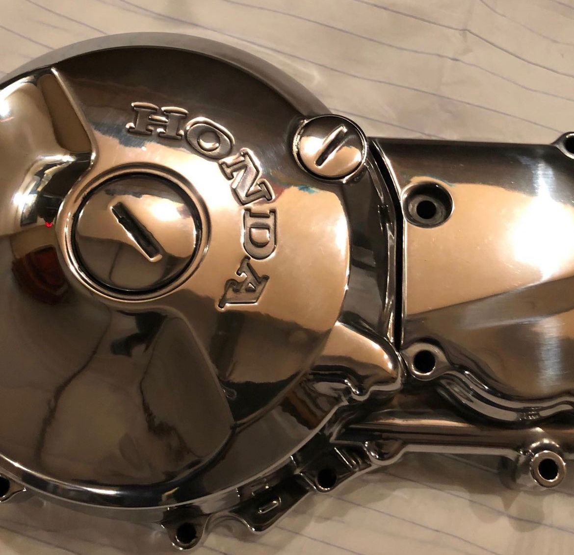

Mit Polierpaste ist das ne riesen Sauerei und auch da fliegen die Partikel durch die Luft. Ich finde auch das der Aufwand nicht lohnt.
Hier mal die Deckel vom Profi poliert:

Ja sieht geil aus Kai!!!
Kostet aber bestimmt für beide Deckel 300 EUR?

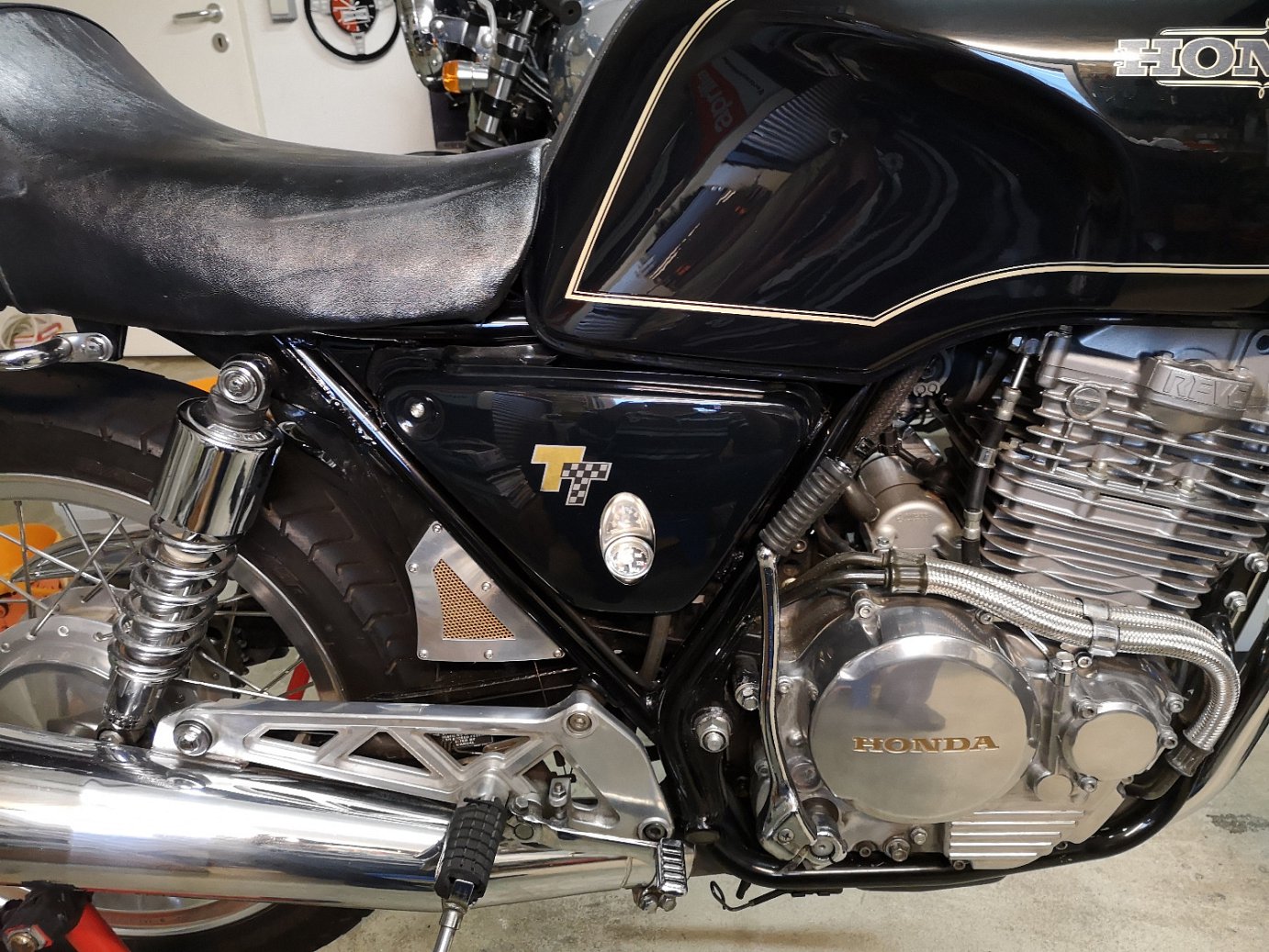

Wichtig ist, wie bereits geschrieben, das vorherige Abbeizen der Klarlackschicht. Ich hab Grüneck benutzt und die mit Beize beschichteten Flächen anschließend mit Folie abgedeckt. Aus Umweltgründen werden die Beizen immer weniger aggressiv, also ggf mehrmals vorgehen. Richtig poliert hab ich nie, weil ich die Chrom-Optik wie beim Galaktischen Schleimer
nicht so mag. Obwohl die professionell polierten Deckel schon toll aussehen.
