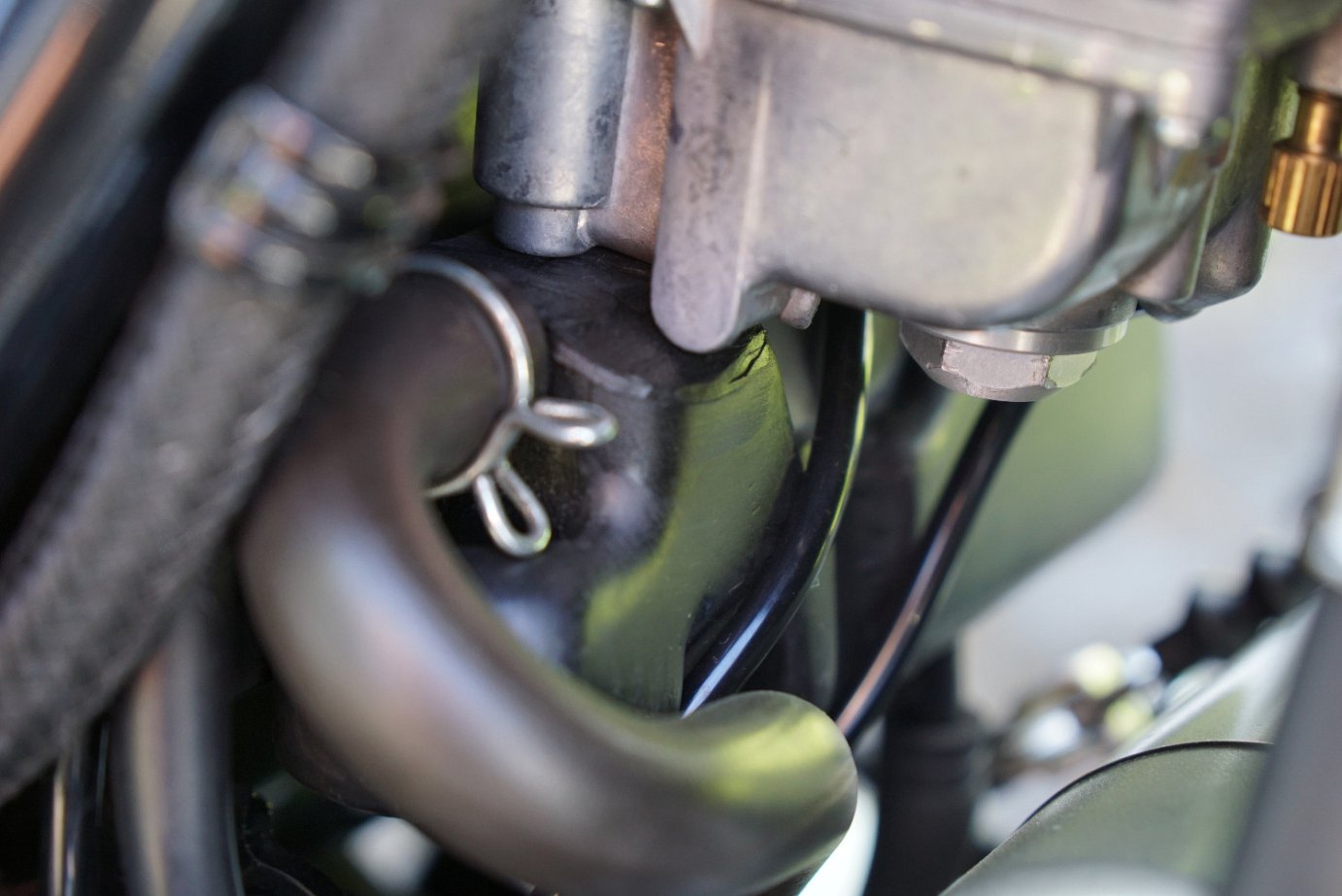

Ich habe mich dann doch zu früh gefreut. Das Problem tritt zwar deutlich seltener auf, aber es ist immer noch da. Ich habe jetzt nochmal alles nacheinander einzeln mit Starterspray eingesprüht und musste feststellen, dass im Bereich des Luftfilterflansches die Drehzahl absackt.
Ich gehe mal davon aus, dass die Adapter bereits auf dem TM40 von choice angebracht waren, das also passen sollte.
Die Schelle am Luftfilterflansch lies sich spielend leicht ganz festziehen, soll das so sein oder muss das noch Spiel sein? Eigentlich soll man Schellen ja nicht bis Existus festziehen, aber ich konnte fast keinen Widerstand feststellen. Falls es nicht so sein sollte, bringt es etwas eine andere Schelle zu verwenden und reicht da eine handelsübliche Schelle oder braucht man etwas besonderes wie die Ultra-HD Schelle von Murray?
