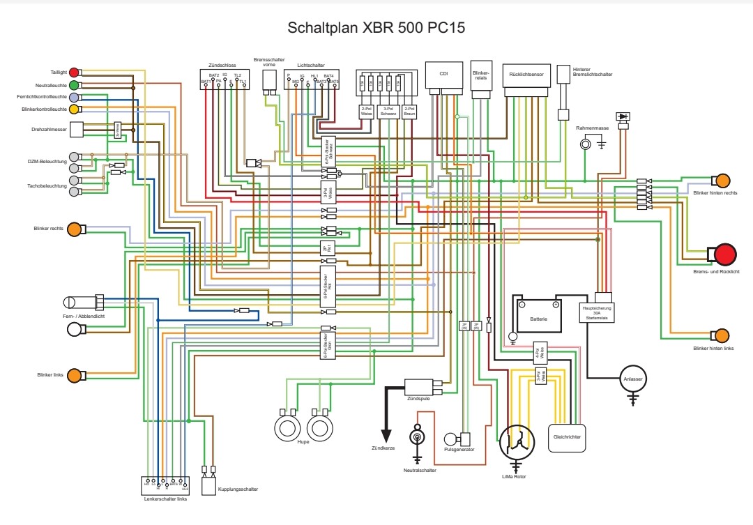

ich habe mich vor ca. 2 Wochen hier registriert und habe eine allg. Frage.
Ich habe auch eine Honda XBR 500 und werde im Winter mein Bike etwas auf vordermann bringen unter anderem werde ich den ganzen Kabelbaum erneuern. In dem Zuge habe ich im internet einen Schaltplan versucht zu finden. Leider haben die alle eine sehr schlechte Qualität. Deshalb habe ich eine bestehenden Plan genommen und ihn neu gezeichnet und soweit es mir möglich war, ihn an meinem Motorrad überprüft.
Den neu gezeichneten Schaltplan würde ich gerne in diesem Forum für alle Frei zugänglich machen. Nur weiß ich nicht wie bzw. wo man das hier hinterlegen muss, deswegen versuche ich das auf diesem Weg.
Es sind zwei PDFs, einmal eine sehr hoch auflösende und eine etwas komprimierte Version.
Würde mich über hilfe freuen.

24 Aug. 2022 18:22Dieser ist doch auch nicht schlecht.
Im Original noch etwas besser, ist ein Sceenshot.
Als JPG kannst du Dateien hier einfügen. Eventuell hat einer der Moderatoren eine Lösung für das PDF-Problem.

ja der er ist wirklich gut, den hatte ich leider nicht gefunden..
Ich schicke eine Mail an Johannes, ansonsten erstelle ich aus der Zeichnungs Datei eine JPG-Datei und füge das hier ein.
