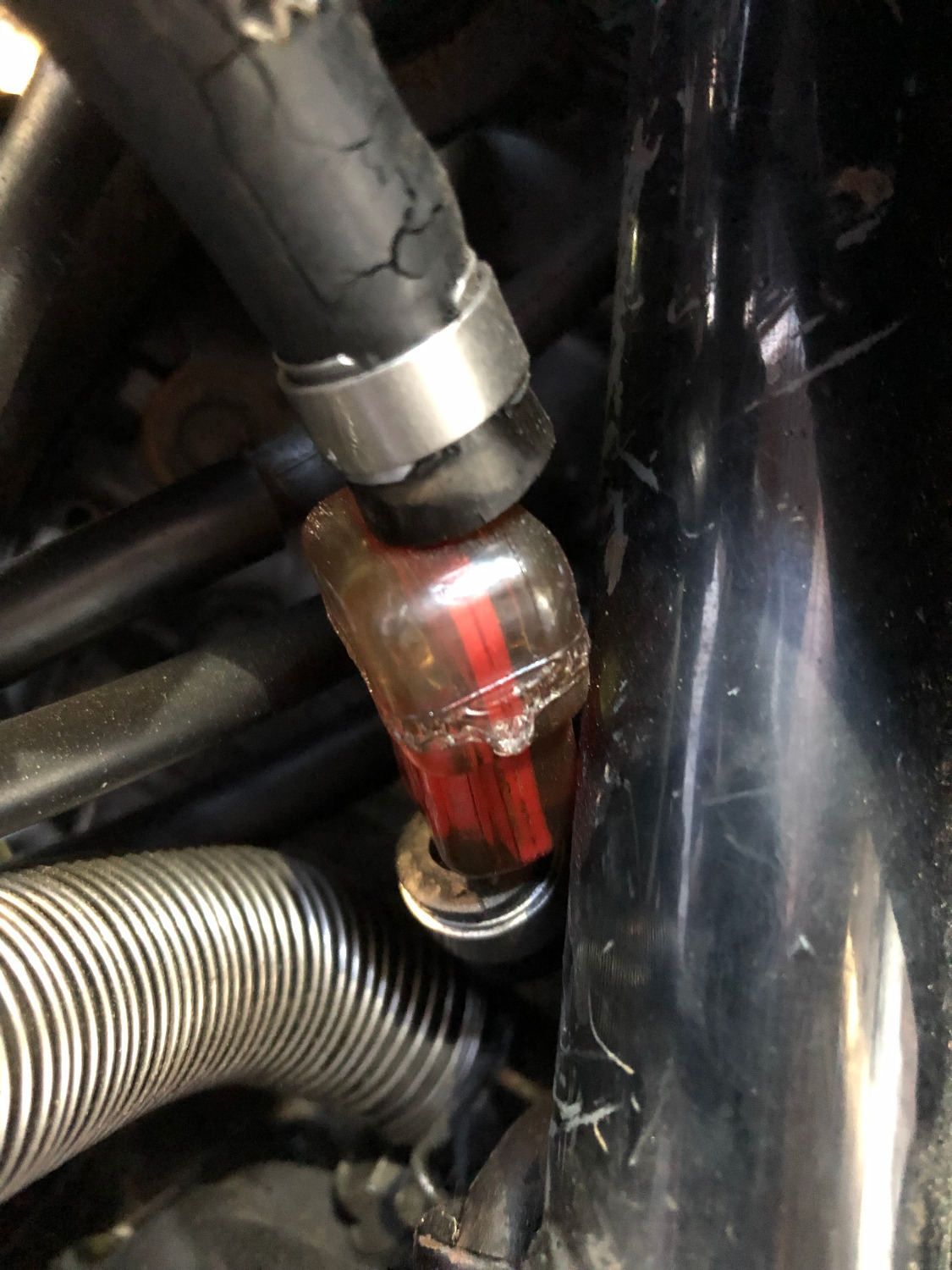

Aber großes Malheur: In dem Augenblick, als ich den Benzinhahn auf "On" stellte, fing es lustig an zu tropfen. Und zwar so richtig! Ich weiß, die Schläuche sind nicht mehr die Jüngsten. Aber ich glaube, es kommt aus dieser - und jetzt bitte nicht lachen, es ist mir schon peinlich genug!
- durchsichtigen Box, die direkt dort anschließt. Kann mir jemand sagen, was das für ein Ersatzteil wäre? Ich lade mal ein Foto hoch!

Benzinschlauch ist zerbrösselt, Du brauchst einen neuen. (Weichgummi ohme Gewebe Einlage).
Pass auf: wird ganz schön fest sitzen. Der durchsichtiger Box ist ein Universalfilter (nachgerüstet).

Ich war mir nicht sicher, ob diese Box ein Filter ist, da die vom Aussehen her anders ist, als ich die von früher in Erinnerung hatte. Aber was ist bei meiner lieben Clubbi schon normal. :silly: Der Vorbesitzer hatte auch Schläuche mit Metalldrähten am Gestell festgeschweißt. :ohmy: Und ich habe mich am Anfang gewundert, warum meine "Hildi" beim Drehen des Lenkers nach rechts auf gefühlt 10.000 Umdrehungen beschleunigt... Also nun der Benzinschlauch + Filter. Noch einmal lieben Dank! Dann kümmere ich mich jetzt mal um die entsprechenden Ersatzteile. Ich hoffe, damit ist der kleine Wasserfall dann behoben.

tatsächlich bin ich vor 15 Minuten fertig geworden. Und nachdem die Pfoten wieder sauber sind, kann ich berichten, dass es der Filter war, der nicht mehr dicht war. Auch wenn das Bild eher die Schläuche vermuten lässt
Aber die habe ich gleich mit ausgetauscht. Tatkräftige Unterstützung gab es von netten Leuten in einer Selbst-Schrauber-Autowerkstatt. Die hatten Erbarmen mit mir. Aber wer kann denn bitte auch bei so einem schönen Motorrad nein sagen
