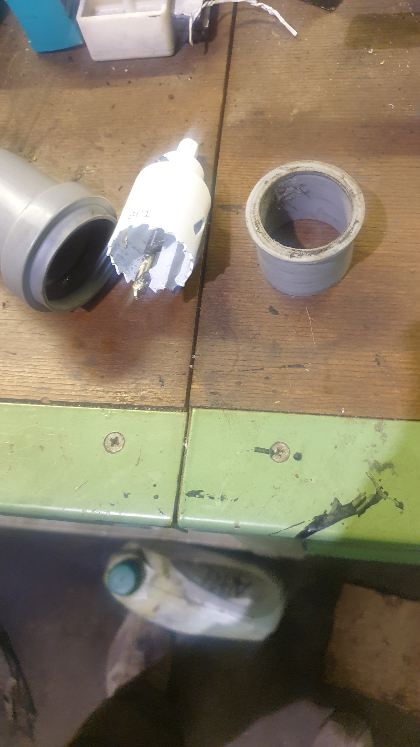

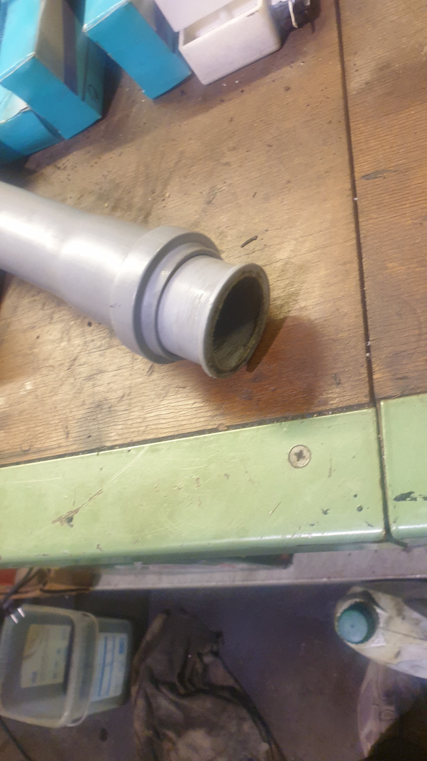

Die Sache mit dem HT Rohr hat bei mir sehr gut funktioniert. 40 mm Durchmesser, 500 mm lang. Weil mir die Rohrwandung zu dünn erschien, habe ich einen Verschlussstopfen dazu gekauft und den auf 35 mm mit einem Lochbohrer aufgebohrt. Jetzt ist die Druckseite deutlich stabiler und die Auflagefläche ringsum breiter.
