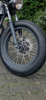

Servus zusammen,
ich habe an meiner XBR Bj. 85 die Comstarräder gegen Org. XBR Speichenräder getauscht. Als Pneu habe ich vo u. hi shinko E270 montiert. Der Dekra Mann fragt nun nach Unterlagen für die neuen Räder. Ich habe mit Honda gesprochen, die können/wollen nichts tun. Kann mir jemand in dieser Sache helfen?
Besten Dank im voraus, Mattu

Zuständig für die Zulassung Speichenräder oder Comstar ist die Fahrzeug ABE. Wenn da der Passus "wahlweise" steht, dann kann man beide fahren.
Wenn nicht, dann ist hinter "PC 15" die nächste Stelle in der Fahrgestellnummer massgeblich. Steht da 5 oder 6 ist das Fahrzeug ab Werk mit Comstars ausgerüstet gewesen. Steht da 7 oder 8 ist das Fahrzeug mit Speichen ab Werk ausgerüstet gewesen.
Die montierten Shinkos haben eine vollkommen von der Serienbereifung abweichende Dimension, Das Schutzblech vorne ist ja schon deshalb nicht dran, da der Reifen zu groß ist und nicht durchgeht. Schon das ist Grund genug, diese Bereifung so abzulehnen, da die Stabilisierung der Gabeltauchrohre gänzlich fehlt. Von Tachoänderungen, Übersetzungsänderungen und damit geänderte Lautstärken kann man noch mehr anbringen.
Bei dem Rest muß man "ein bisschen zwischen den Zeilen lesen".
M. M. nach hat der Prüfer das Fahrzeug vollkommen zu recht nach Hause geschickt und statt dem Besitzer zu sagen, daß er so was nicht einträgt, wollte er das halt ein bisschen nett ausdrücken, wenn er als Vorraussetzung nach Papieren gefragt hat, (die es mit ganz ganz großer Wahrscheinlichkeit für sowas nicht gibt).

Der Shinko ist doch ein Diagonalreifen. Er ist mit vollkommen anderem Querschnitt gefertigt und auch viel zu breit.
