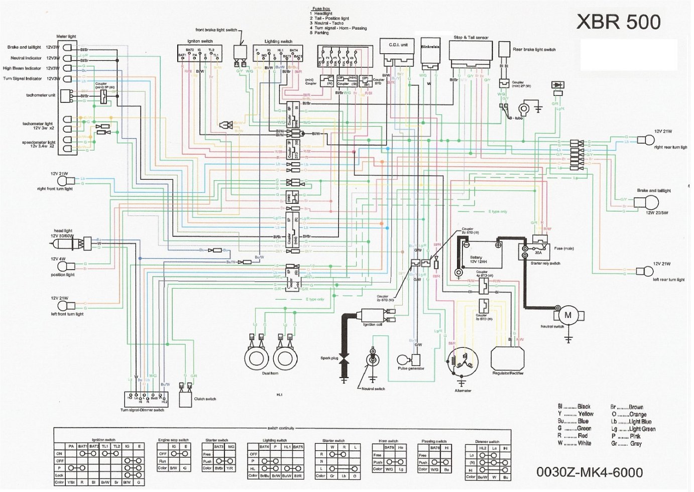

was genau brauch ich von meinem Kabelbaum, wenn der Motor einfach nur laufen soll (Rennstrecke) und auch der Estarter wegrationalisiert wird? Batterie am besten auch nicht. Bin leider nicht der Elektrikheld, deswegen die Frage.
Oder gibt es irgendwo einen solchen Schaltplan?

Du brauchst nur die Verdrahtung am CDI, sei es den rot/gelben (E-Starter) kannst weglassen un den schwarz/weissen (Kill Schalter) wohl anders verlegen, nicht zum Lenkerschalter sondern Totmannschalter, je nach den Vorschriften.

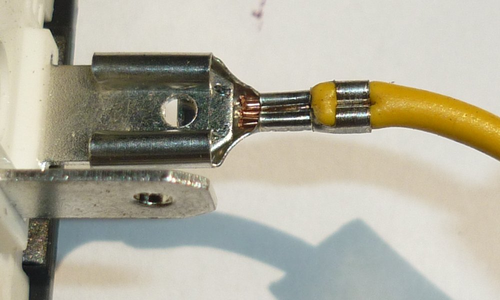

Ich würde empfehlen den originalen KBaum nicht zu schlachten, und die Stecker ordentlich zu 'crimpen' (Bild).
Bitte nicht die Quetsch-Dinge aus dem Baumarkt!

Edit: Der Totmannschalter soll in Not schwarz/weiss an Masse schalten, nicht trennen.

Du musst nur die CDI einbauen und anschließen wie Johan es beschrieben hat. Ein Akku ist nur nötig wenn du ein Bremslicht benötigst. Viel Erfolg.
