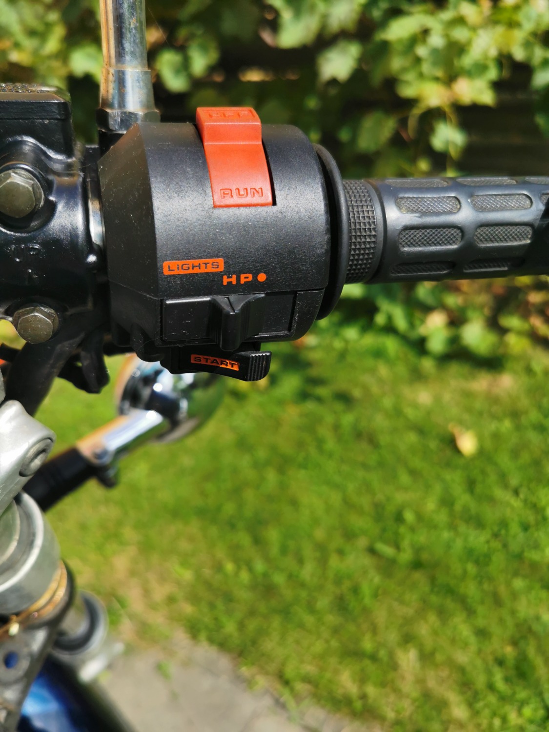

Ich hab auch schon viel probiert,
"ARMOR ALL Kunststoff-Tiefenpfleger", "SONAX Kunststoff Neu Schwarz", "A1 Kunststoff-Tiefenpfleger", Balistol, ...
Nach den positiven Meinungen hier hab ich mir das "Atlantic Randglanz" bestellt.
Erste Versuche mit dem Lappen waren nicht so erfolgreich. Dann hab ich das Zeug in ein Gefäß gesprüht und dann mit einem kleinen Pinsel aufgetragen und 30 Minuten einwirken lassen. Den Überschuss danach mit einem Lappen abwischen und: WOW !!!
Die Teile sehen aus wie neu - und das bei Bj.1985 - also 36 Jahren und über 100.000 km auf der Uhr. (siehe Foto)
Da hab ich über den Winter jetzt was vor - meine XBR hat noch einige verblichene Kunststoffteile ;-)
Vielen Dank für den Tipp!
