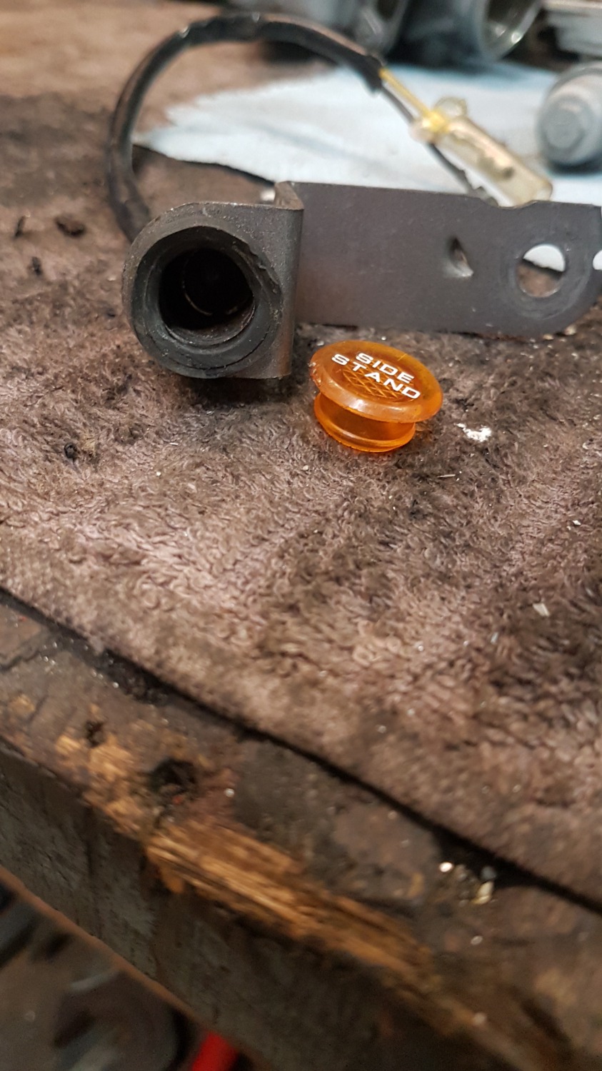

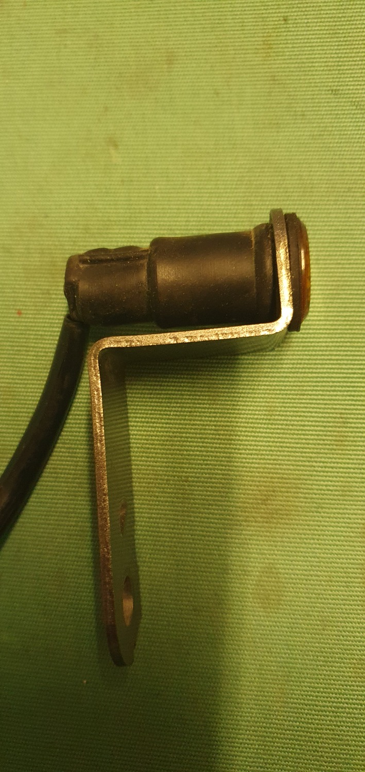

Sorry Ralf,
aber daß sich die Birne nach unten rausziehen lässt, ist zumindest bei meiner nicht so. Ich hab mal ein Photo beigefügt. Die Birne sitzt in einem Gummiteil, welches nahtlos aus einem Stück besteht. Um an die Birne zu kommen wird man die gelbe Plastikkappe mit der Aufschrift SIDE STAND entfernen müssen. Eine heikle Sache.
Bevor ich das machen würde, wäre für mich Schritt 1:
Im Scheinwerfertopf Strom an die Zuleitungskabel legen und prüfen, ob das Birnchen tatsächlich defekt ist.
Gruß Klaus

Hast Recht mein Fehler. Die gelbe Kappe läst sich vorsichtig nach oben raushebeln.

Danke, damit komme ich erstmal weiter. Ich versuche trotzdem, an das Birnchen heran zu kommen. Wenn ich erstmal den Halter samt Lampe heraus habe, wird man auch an das Birnchen kommen.
