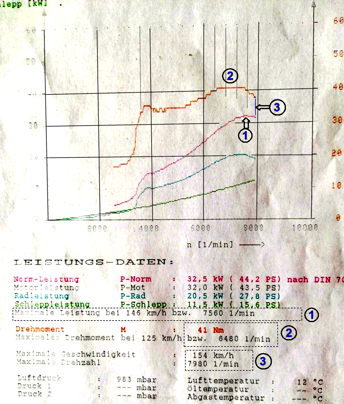

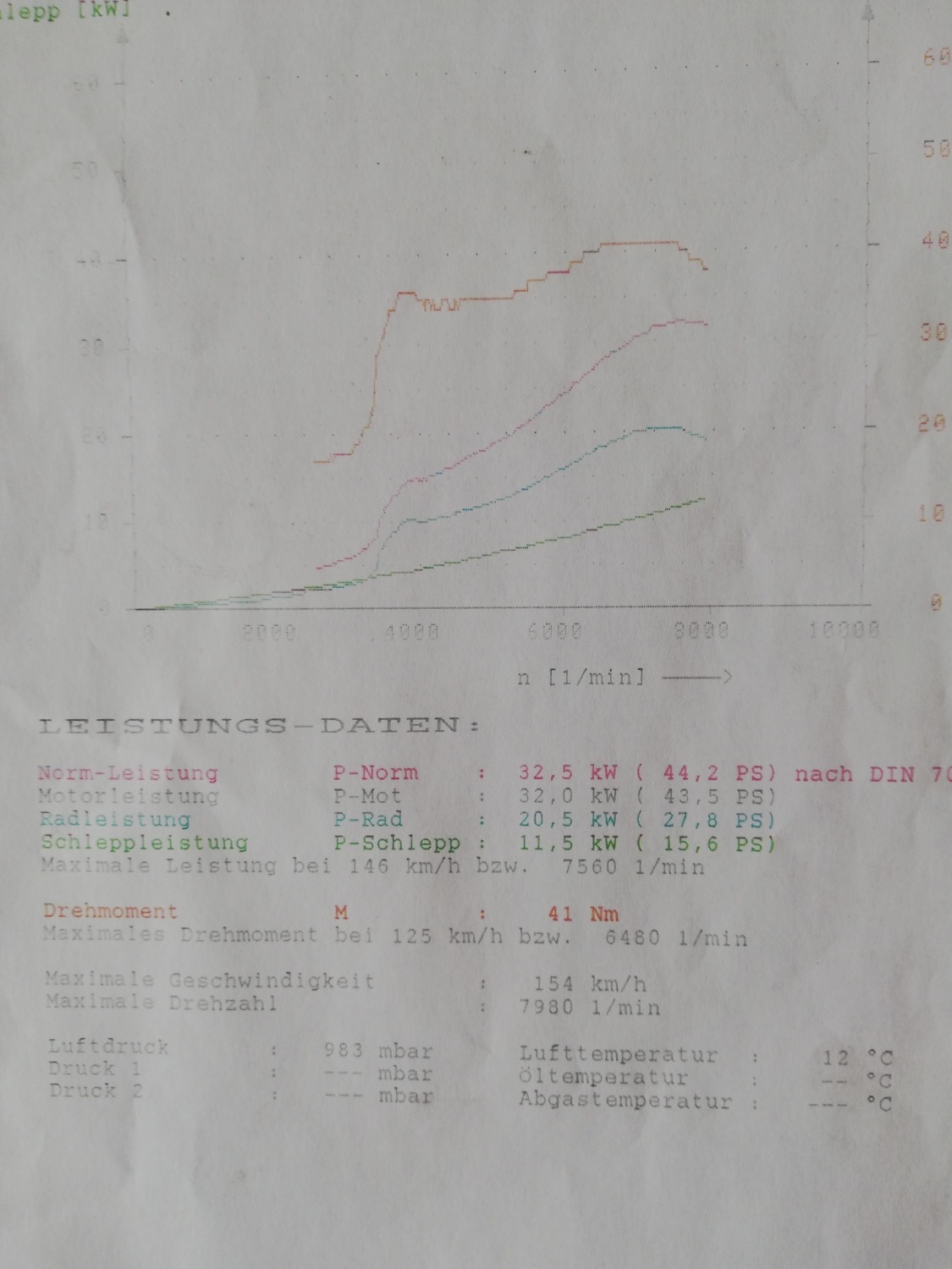

Wie bereits an anderer Stelle angemerkt, habe ich nach dem Entdrosseln die offene Leistung auf einem Prüfstand messen lassen. Anbei das Ergebnis.
Ob das nun die tatsächliche Leistung zeigt, kann ich nicht beurteilen, da es offensichtlich Unterschiede bei den Prüfständen gibt. Die Messung würde jedenfalls von einer sehr guten, kleinen und kompetenten Werkstätte durchgeführt, die auch an Rennmaschinen und großen Zweitaktern arbeitet.

Interessiert mich schon; es kommt nicht auf die erste Stelle hinter'm Komma an, sondern die Größenordnung genügt. Wir machen ja keine Motorenentwicklung.
Kann man Spitzenleistung und maximales Drehmoment sehen?
Oder anders gefragt: welche Maximalleistung und welches maximale Drehmoment hast Du bei welchen beiden Drehzahlen?
Da brauchst Du kein Diagramm hochladen.

Diagramm schon, das hat der Bulto richtig gemacht, Zahlen gibt's überall.

BuurmanJohan schrieb: Diagramm schon, das hat der Bulto richtig gemacht, Zahlen gibt's überall.
Das wäre die Notlösung gewesen, wenn er das Diagramm nicht hochladen hätte können.
Habt Ihr Beide das "gleiche" Motorrad?

Ich habe nur sein Diagramm genommen, nicht das Motorrad

Dachte ich mir; alles in Allem kann man mit dem Papier was anfangen.
Vielen Dank ! :)

Was mir auf dem Diagramm auffällt: 154 Km/h bei 7980 U/min !
Ist die GB tatsächlich so kurz übersetzt oder ist im 4. Gang gemessen worden ?
Möglicherweise interpretiere ich es aber auch falsch.

Habe ich mir zuerst auch gedacht, aber wenn der Meßaufbau am Prüfstand stimmt, müssten auch diese Meßwerte richtig sein.
Allerdings müßte die maximale Geschwindigkeit lt. mir vorliegendem Gangdiagramm im 5. Gang bei 7980 U/min ca. 173 km/h betragen.
Weiter oben wird festgehalten: es wurde eine maximale "Leistung" von 146 km/h bei 7560 U/min ereicht.
Die Bezeichnung "Leistung" will ich mal übersehen.
Die Werte passen rechnerisch zusammen.
Soweit ich informiert bin, macht die Maschine mindestens 160 km/h; die Differenz kann von einem Umrechnungsfaktor der Rolle kommen, wo ja nur Leistung und nicht reale Geschwindigkeit gemessen wurde.

...oder es ist ein 14er Ritzel vorn montiert wie bei den gedrosseltes XBRs. Das wäre für mich die logischste Erklärung.
