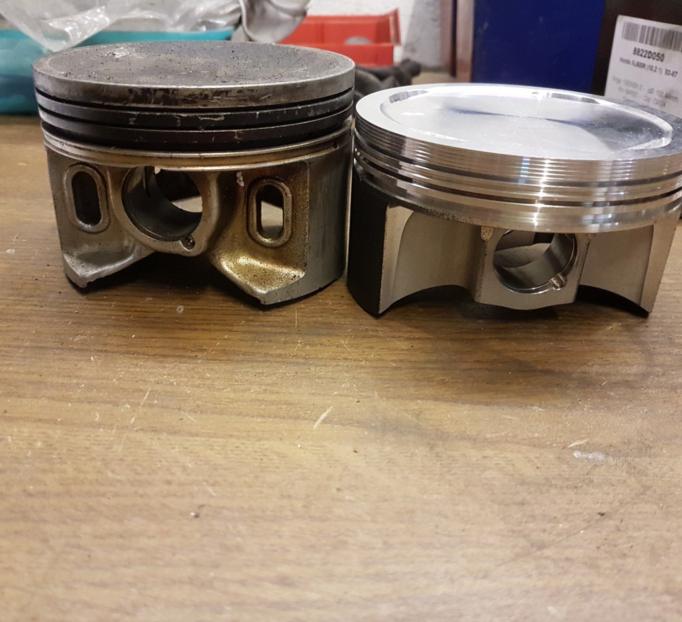

Links ein Honda Kolben daneben einer von Wösner. Es liegen ein paar Jahre Entwicklung dazwischen.

02 Mai 2021 08:28 - 02 Mai 2021 08:28xbrge schrieb: Hi
Vielleicht noch erwähnenswert:
Auf den Bildern zu sehen:
Hondakolben aus Aluguß (nicht so hochwertig)
Wössner aus dem vollen geschmiedet und bearbeitet. (hochwertiger)
Ich habe einen JE -Kolben in meiner XBR ziemlich lange und problemlos gefahren (und das nicht nur im Schongang)
Letzte Änderung: 02 Mai 2021 08:28 von everRFVC.
