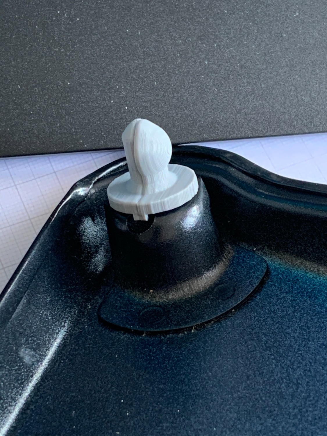

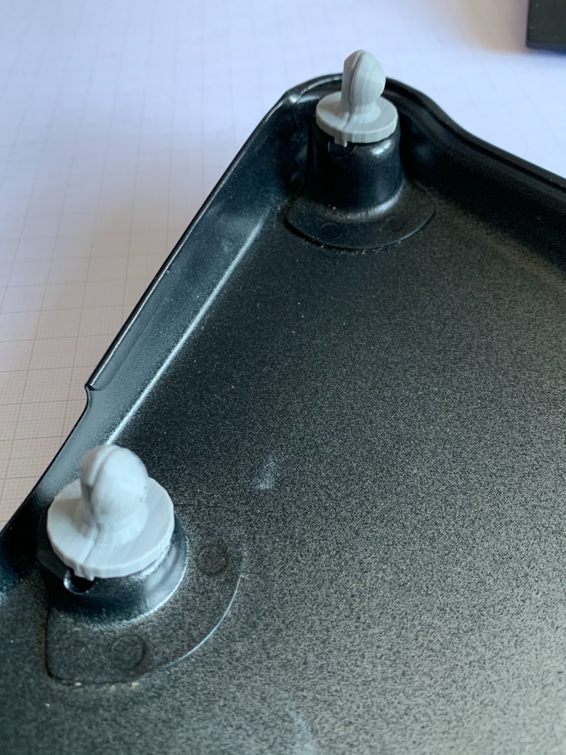

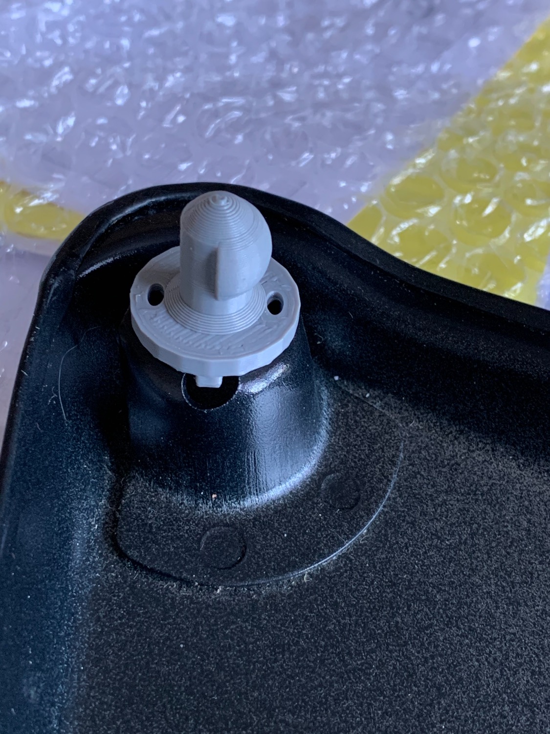

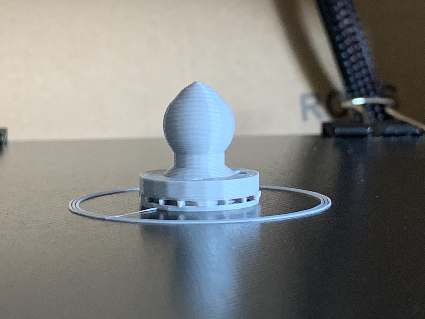

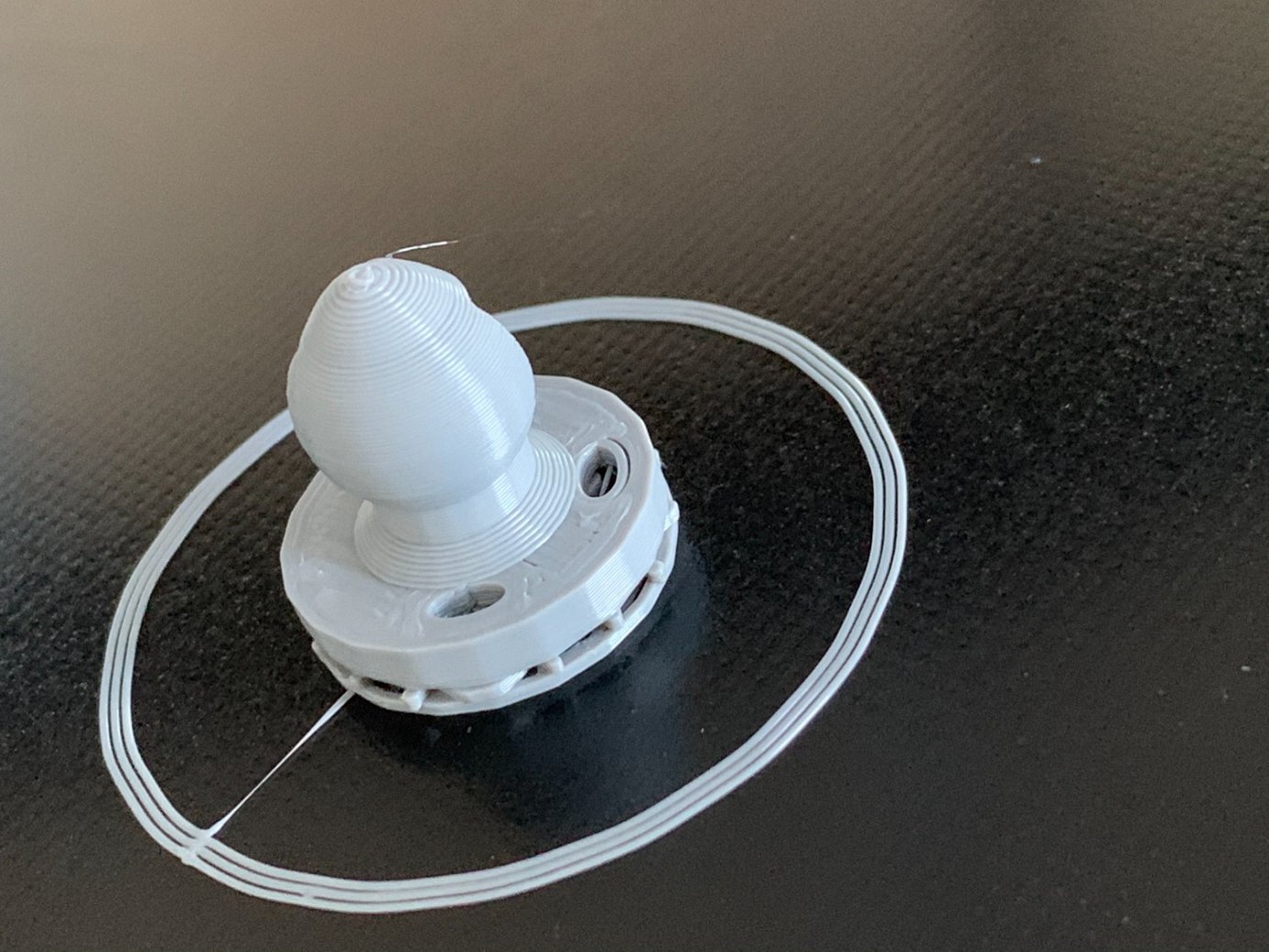

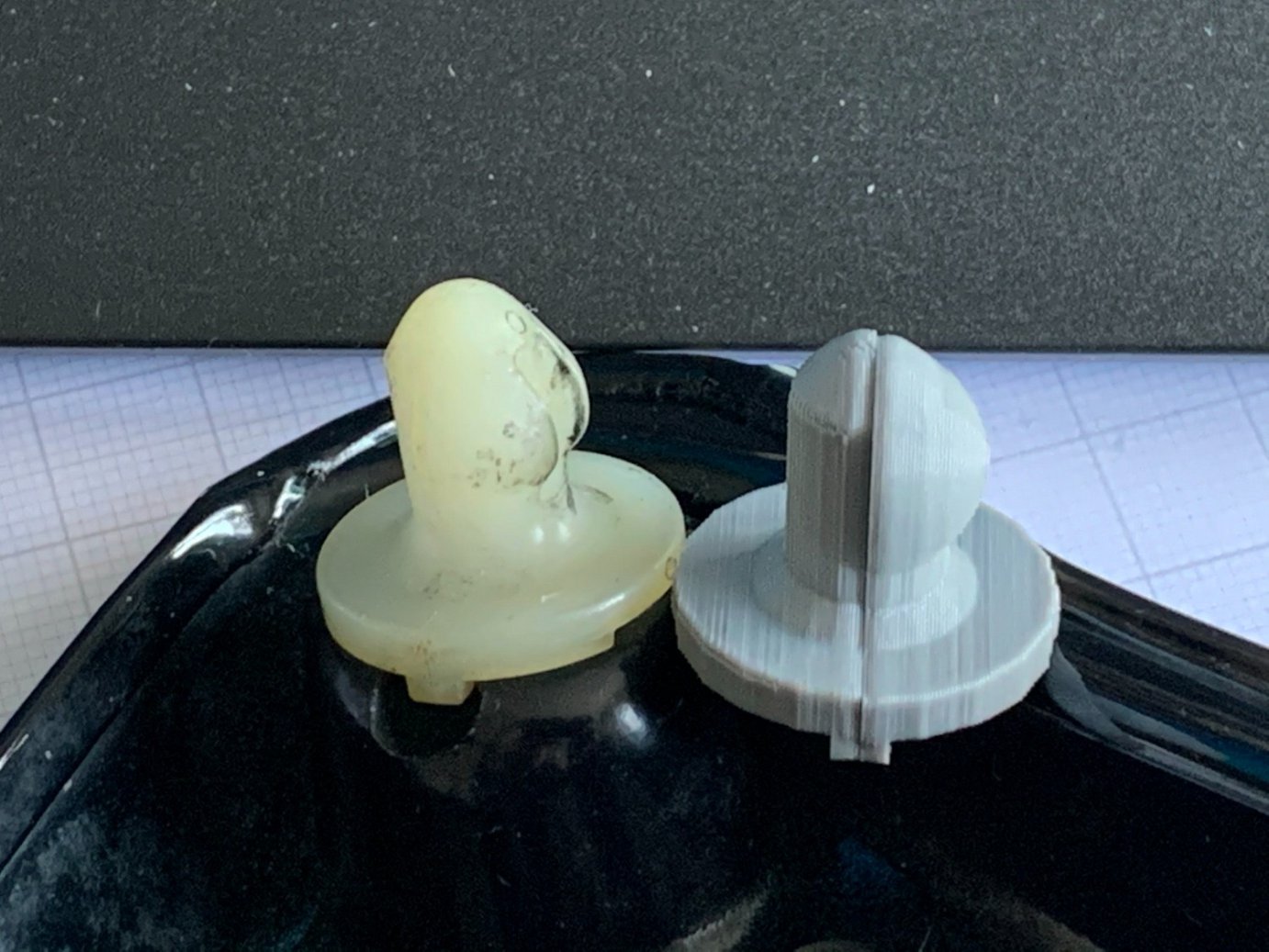

Hab mir einen niegelnegelneuen Seitendeckel für die Clubman gesorgt. Der war noch so neu, dass noch nicht einmal die Kunststoffnippel und Verriegelungsschraube montiert waren.

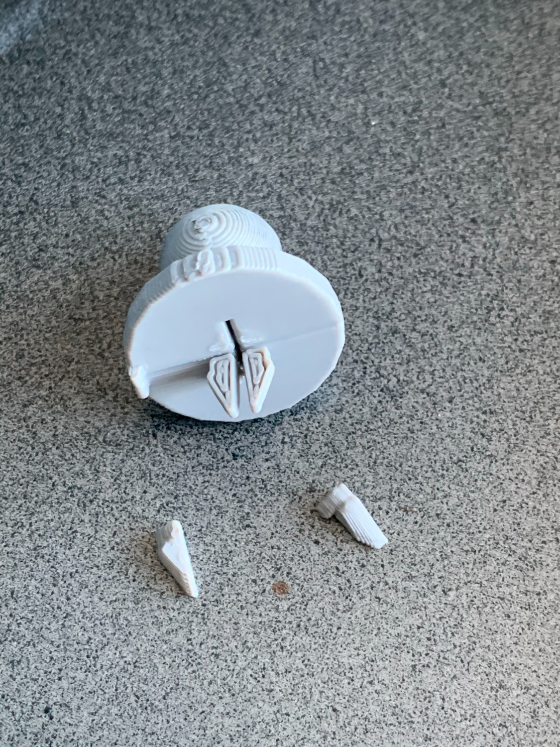

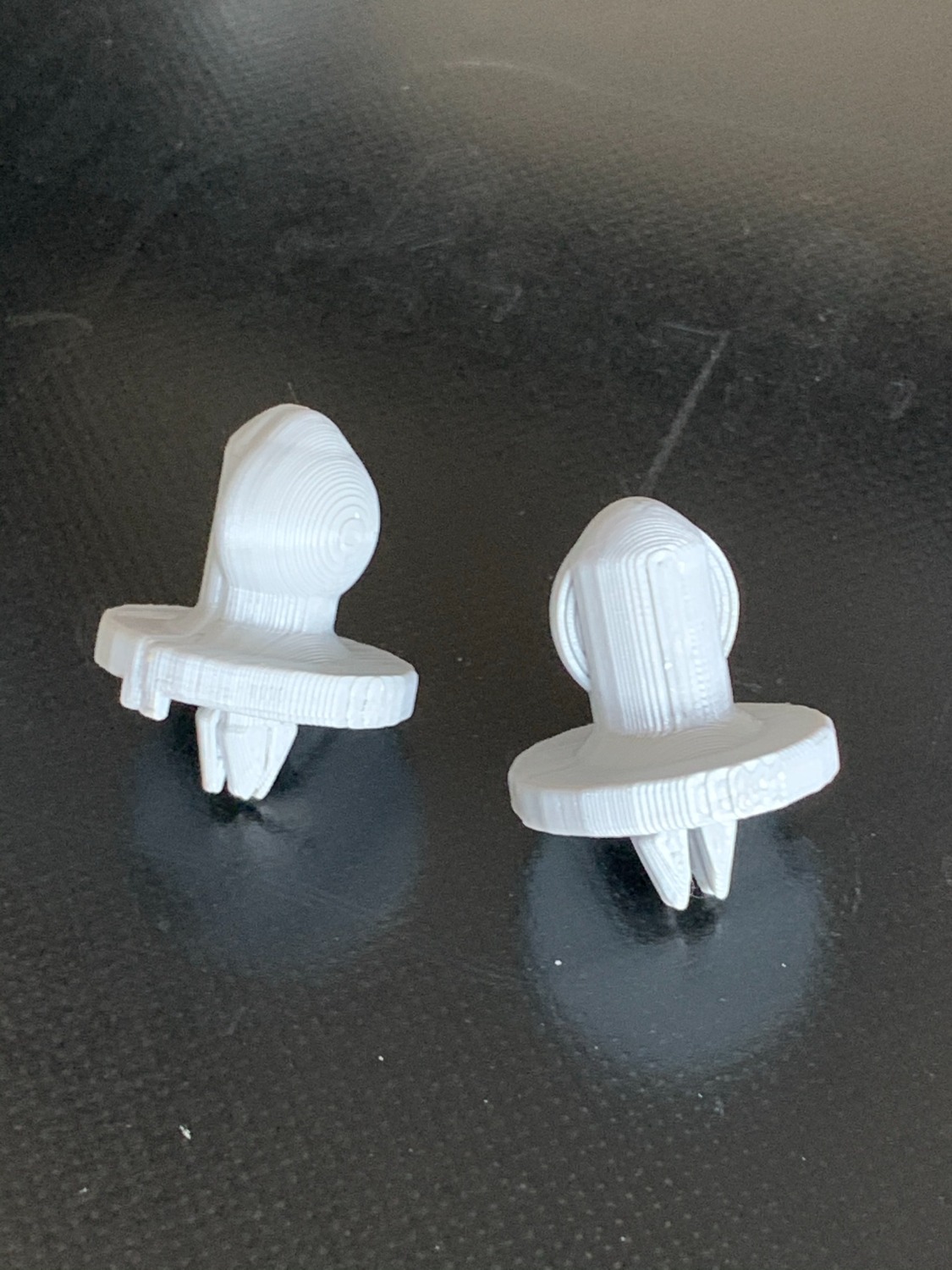

Also Nippel konstruiert und gedruckt. Passen tun die hervorragend, nur leider ist der spröde Kunststoff für Schnappverbindungen nicht ideal. Wird wohl auf kleben hinauslaufen.
Wenn jemand Bedarf hat, gerne.

POM wäre sicher gut. Aber wenn du da Probleme hast warte ich erst mal ab. Was hast du denn für eine Druckplatte, Glas oder Kunststoff? Welche Temperatur?
ABS/PC halte ich für nicht geeignet. Ist ein Blend und beides sind amorphe Kunststoffe. Kristalline wäre sicher besser.
Ich denke es ist aber auch ein geometrisches Problem am Teil. Es kann nicht wirklich schnappen und wird eigentlich durchgepresst und dadurch beschädigt.
Ich werde das irgendwie umkonstruieren. Schaumermal

Jetzt hab ich den Nippel umkonstruiert und quasi auf einen Sockel gestellt. Der passt jetzt für die Clubman (kleben) und könnte nun wohl auch für die XBR angepasst werden.
LG Armin :gb:
