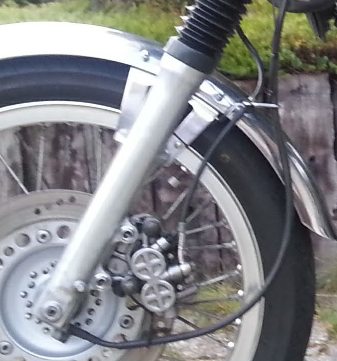

2. der freundliche TÜVPrüfer hat heute den Bremsschlauch bemängelt (durchgescheuert bis aufs Gewebe). Der Schlauch scheuert wohl am vorderen Kotflügel. Da gibt es wohl eine Art Drahtklamme - links am Koltflügelhalter befestigt, die Tachowelle und Bremsschlauch führt. Fehlt bei mir und weiss nicht genau wie das Ding aussieht. In den Ersatzteilelisten von Honda finde ich das Ding auch nicht - ist aber kei der Abbildung des Blechs mit dargestellt. Kann mir mal jemand mit e8nem Bild weiterhelfen und erklären wie die Drahtklammer am Kotflügelhalter befestigt ist? Aht evtl schon mal jemand das gleiche Problem gehabt und eine Lösung gefunden?

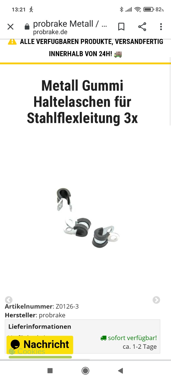

Die rgu Schellen Passen genau und halten den Schlauch super.

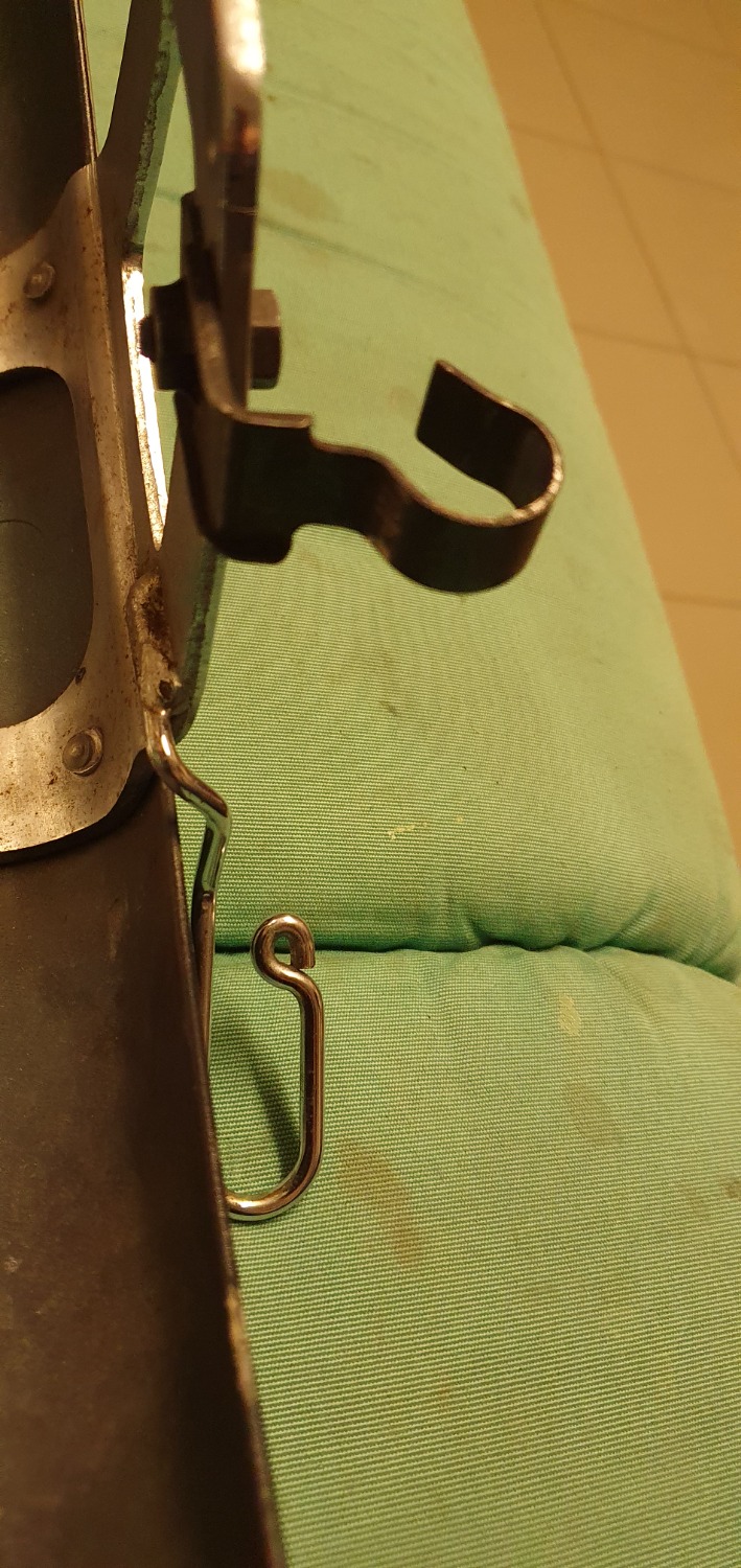

Hier mal ein Foto, der Bügel/Halter ist Teil der Schutzblechhalterung.

wow - vielen Dank für die Antworten; @clubman: danke für das Foto: Ist der Draht an der Kotflügelhalterung nur irgendwie links und rechts geklemmt?

mickey schrieb: wow - vielen Dank für die Antworten; @clubman: danke für das Foto: Ist der Draht an der Kotflügelhalterung nur irgendwie links und rechts geklemmt?
Der verchromte Drahtbügel ist angeschweißt und hält die Tachowelle.
Der Halter für die Bremsleitung ist angeschraubt.
Auf beigefügtem Bild fehlt an diesem die
Gummieinlage
Gruß Klaus
