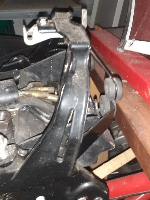

Von dort wo der Bügel der Sitzbank in die Falle muß, geht ein federbelasteter Schieber nach hinten.
Der Schieber hat am Ende ein etwa 4cm hochstehenden Haken der zum Öffnen nach hinten gezogen werden muß.
Der Schieber sitzt nicht mittig, sondern um Schloßbreite nach rechts versetzt.
Das sieht dann so aus.
Neben diesem Haken sitzt das Schloss von oben mittig und hat unten ein Blech was dann in den Schieberhaken greift und so diesen zurück zieht.
Wenn jetzt die Sitzbank längere Zeit nicht abgenommen wurde (und noch nie ein Tröpfchen Öl oder etwas Fett bekommen hat ) , wird gammelt der Schieber mehr oder weniger fest. Zusätzlich wird bei einer stramm sitzenden Sitzbank durch den nach oben gerichteten Zug des Sitzbankbügels der Schieber unter Spannung gehalten.

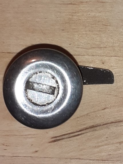

Das Schloß ist im Plastik nicht gut fest und bei schwergängigem Schieber dreht sich dann das Schloß mitsamt dem Blech seitlich weg.
1. Schritt das Schloß von oben in dem möglicherweise schon ausgeleierten Heckplastik gut unter Spannung halten (nicht versuchen mit Gewalt zu drehen) und gleichzeitig mit durchaus richtig kräftigen Faustschlägen (etwa soviel wie Hans drücken kann) auf die Sitzbank genau über dem Bügel der Sitzbank die Spannung des Schiebers lösen.
Wenn Du jetzt weißt wo, geht es eigentlich fast immer auf.
2. Schritt, wenn es wirklich nicht geht, was ich kaum glauben mag, mit einem hakenförmigen Werkzeug, an dem in Gummi gelagerten Rücklicht vorbei am Schieberhaken den Schieber nach hinten ziehen.
3. Schritt wenn man schon mal Ärger damit hatte, hinterher den Schieber schmieren und so oft bewegen bis er flutschig geht. Ggf eine stabile Drahtschlinge um den Haken legen und den Draht unauffällig hinter der Verkleidung verstecken, damit Du beim nächsten Mal nicht mehr groß kämpfen mußt, sondern am Draht den Schieber ziehen kannst.
Die Experimente mit dem Schraubenzieher an der Sitzbank sind nicht so mein Fall und können eigentlich nur dann von Erfolg gekrönt sein, wenn der Schieber schon vorher, weil schwergängig, nicht ganz geschloßen war und dann der Bügel der Sitzbank durch einen Spalt durchgewürgt werden kann. Eine gute Sitzbank würde ich ehrlichgesagt nicht beschädigen/opfern, sondern eher das Rücklicht. Für ein Rücklicht gibt es wahrscheinlich auch eher einen vernünftigen und günstigeren Ersatz.
Viel Spass und es wird alles gut
