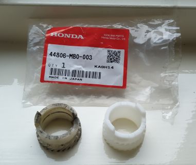

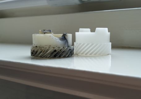

Letztes Wochenende habe ich das Zahnrad für den Tachoantrieb gewechselt. Ich habe herausgefunden dass dafür mann ein Teil verwenden kann daß u.A. für CB 550 Four lieferbar ist: 44806-MB0-003.
Außen- und Innendurchmesser, sowie der Verzähnung sind gleich. Das Teil ist zwar um 1 mm höher, passt trotzdem. Eingebaut funkioniert der Tacho wieder einwandfrei.
