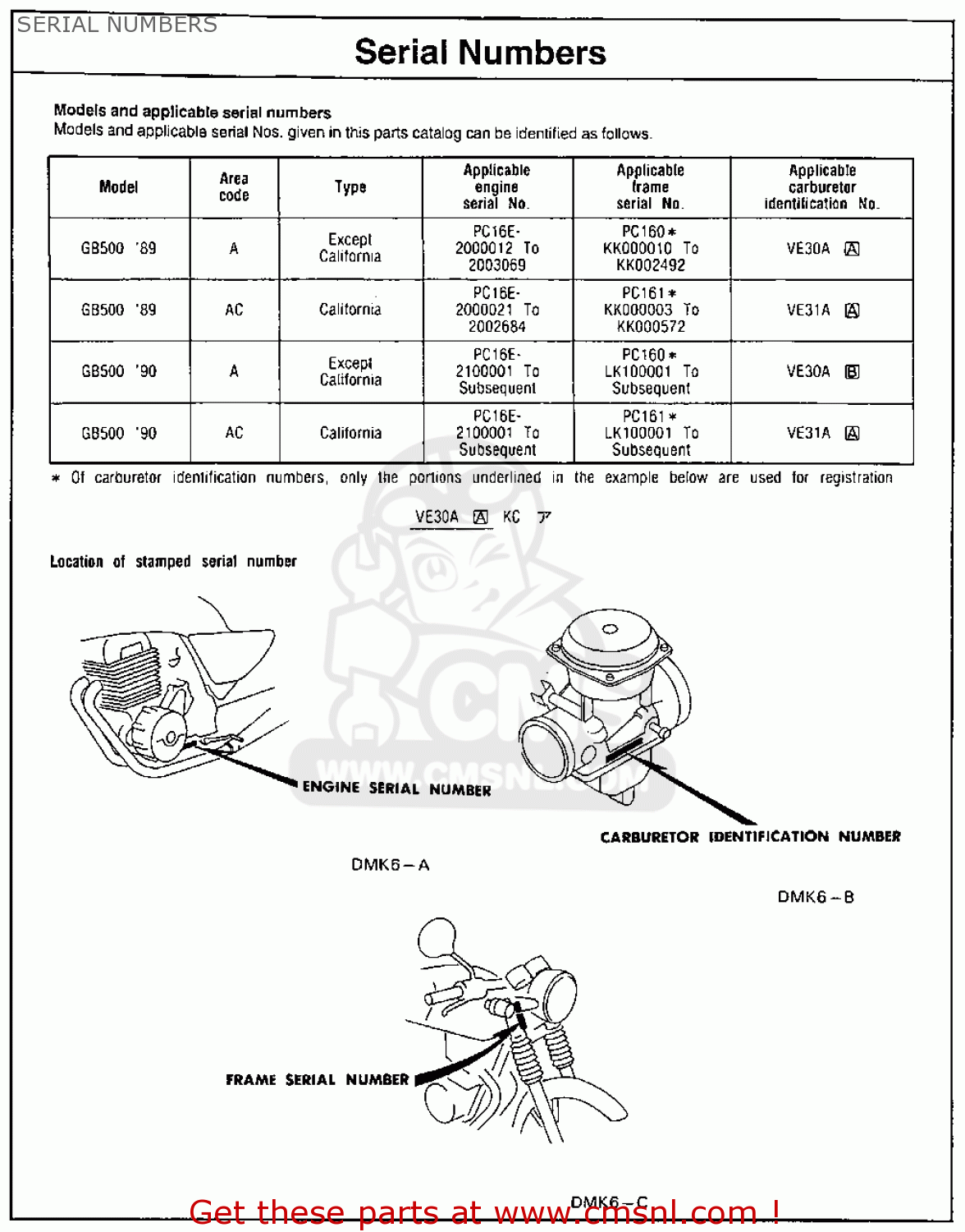

Weil ich was gelesen habe ich glaube bei Wikipedia, dass es mit der 003 immer anfängt.
Re: GB500 Fahrgestellnummer
23 Nov. 2020 19:32 - 02 Dez. 2020 16:43
Dann hast Du was falsches gelesen. Hinter den Nullen kommt die Nummer des in dem Jahr gebauten Fahrzeugs.
Es fängt zusätzlich in jedem Jahr neu an.
Du hast dann die 369.iste Clubbi wohl aus [strike]90[/strike] 89 (ich hab jetzt [strike]nicht[/strike] nachgeschaut) und das ist genauso ein einmaliges Fahrzeug wie die 368igste oder Dritte aus dem Jahr davor oder danach, wenn da eine gebaut wurde..

01 Dez. 2020 22:08 - 01 Dez. 2020 23:03um es richtig komplett zu machen mal die AufschlüsselungSplitterbasti schrieb: Die Fahrgestellnummer lautet: JH2PC161XKK000369
Die erste Buchstabenkombination (der 17 stelligen Fin, davor gab es keine Herstellerlandangabe und auch keine Produktionsortangabe) soll eigentlich das Herstellerland angeben :
JH2=WMI Honda Japan (WMI bedeutet, daß Honda eine World Manufature Index erhalten hat),
Dann kommt die Modellangabe und die ist auch verschlüsselt
der erste Buchstabe der Modellangabe gibt den Hubraum an:
P= 400 bis 599
der zweite Buchstabe gibt den Typ an:
C für Strasse
dann kommt eine zweistellige Zahl, die zeigt dann an, um die wievielte "Honda Konstruktion" es sich bezogen auf die ersten beiden Buchsatben handelt.
16 Die Clubbi ist die 16.Konstruktion mit Hubraum zwischen 400 und 599ccm
(Beispiel Clubman hat 500 ccm also P und gilt als Strassenmopeds -> C also jetzt PC, die Clubbi ist die 16. Konstruktion ->PC 16)
1 hinter der 16 kann wie hier eine Californienversionsnummer sein oder es kann auch ein Versionsbuchstabe kommen
X das ist sowas wie ein Füllzeichen (manchmal auch statt x ein *) ob es da eine weitere Bedeutung weiß ich nicht.
hinter dem Füllzeichen, kommt ein Buchstabe für das Baujahr
hier wird ab Modelljahr 1980 =A bis 2000=Y zuerst das Alphabet genommen und ab 2001 =1 einfach durchgezählt
K ist dann 89
Der letzte Buchstabe vor der durchlaufenden Zählung gibt den Produktionsort an
K = Kumamoto/Japan,
?????? dann kommt die durchlaufende Nummer der Rahmen des Produktionsjahres.
