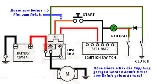

Nein. Der K-Schalter soll Masse zum Startrelais bringen wenn der K-Hebel gezogen ist - und das tut er offensichtlich, d.h. der schliesst dann auch wirklich. Wenn K-Hebel (und somit K-Schalter) nicht betätigt werden, muss Masse über Neutralschalter UND Diode kommen. Siehe Anhang.
Also müsste die Diode kaputt oder nicht mehr da sein. Als Ersatz kann jede Standard-Diode dienen, zB 1N4001, 1N4002 usw.
(Die Diode ist da denn sonst wurde das Neutrallicht leuchten wenn die Kuppling gezogen wird).
