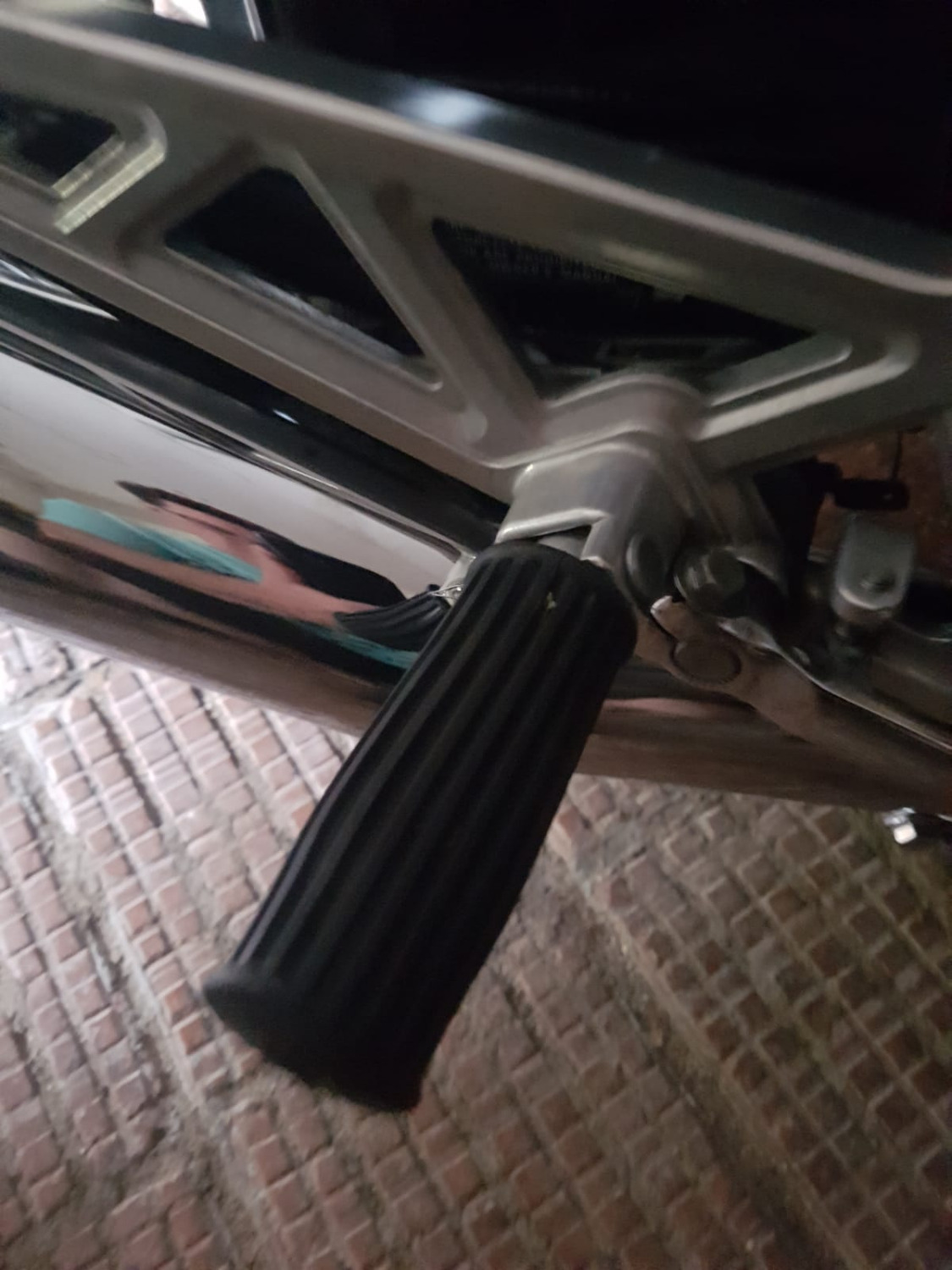

Wer kennt es nicht, kaputte original Honda Fußrastengummis?
Es gibt eine einfache, günstige und stabile Lösung.
In der eBucht:
18 mm Fußrasten Gummi Satz für 7,90€
Einfach die kaputten Gummis runter und die neuen mit dem Gummihammer aufklopfen.
In der eBucht:

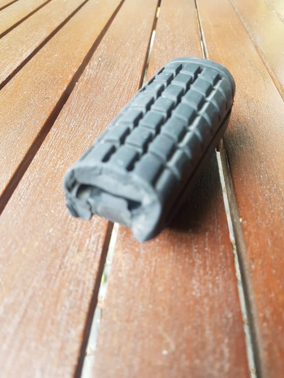

Nette Alternative, in Anbetracht, daß die Gummis pro Stück normalerweise bei knapp unter 20 Euro liegen und eigentlich Verschleißteile sind..
Die Dinger werden aber immer wieder auch mal etwas günstiger um 10 Euro pro Stück angeboten. Sie wurden auch an "seven fiftys" und "Nighthawk" verbaut und zum Suchen lautet die Bestellnummer 50661-kr0-000.
Da überlege ich halt nicht lange, wenn ich da eh etwas kaufe und der Versand eh schon drin ist.
