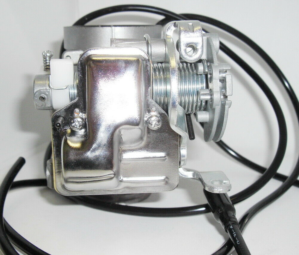

PS: Ich habe auf deinen Rat hin die Rückholfeder des Vergasers vor meiner Fahrt noch auf die mittlere Einhängug umgestellt - nun ist das um Welten besser. Ich werde auch nochmal die "leichteste" Stufe ausprobieren.

Re: Mikuni TM 40 Einbau und erste Erfahrungen
20 Juli 2020 22:48
#66953
Hallo Armin,
hast Du den TM-40 ausgebaut um die Rückholfeder umzuhängen oder geht das im eingebauten Zustand, ich muss bei meinem TM-40 auch noch die Feder umhängen.
Gruß Hinrich

Hinni ich meine, das ging bei mir ohne Ausbau
21 Juli 2020 16:39
#66955
Hallo Hinni,
wie everXBR schon schrieb, es geht ohne Ausbau. Ich habe den Tank abgenommen und den Regler ausgebaut. Dann habe ich mit einen Schraubenzieher an dem mittleren Nocken angehalten (das die Feder nicht unkontrolliert weiter springt) und mit einem anderen Schraubenzieher die Feder vorsichtig vom Nocken gehoben. Das Ganze dann ausprobieren, Regler wieder festschrauben und Tank aufsetzten - fertig.
Ohne diesen Umbau hätte ich wahrscheinlich die 850 km am Wochenende nicht fahren können.
Liebe Grüße
Armin

Hallo, hab die Rückholfeder vom Mikuni TM-40 auf die niedrigste Stufe umgehängt, so wie Armin es beschrieben hat, das Gasgeben ist jetzt wesentlich angenehmer, anbei ein Bild vom TM-40 mit den drei Nocken und der Rückholfeder.
