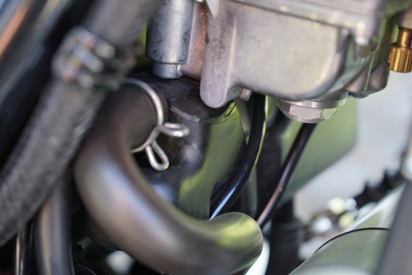

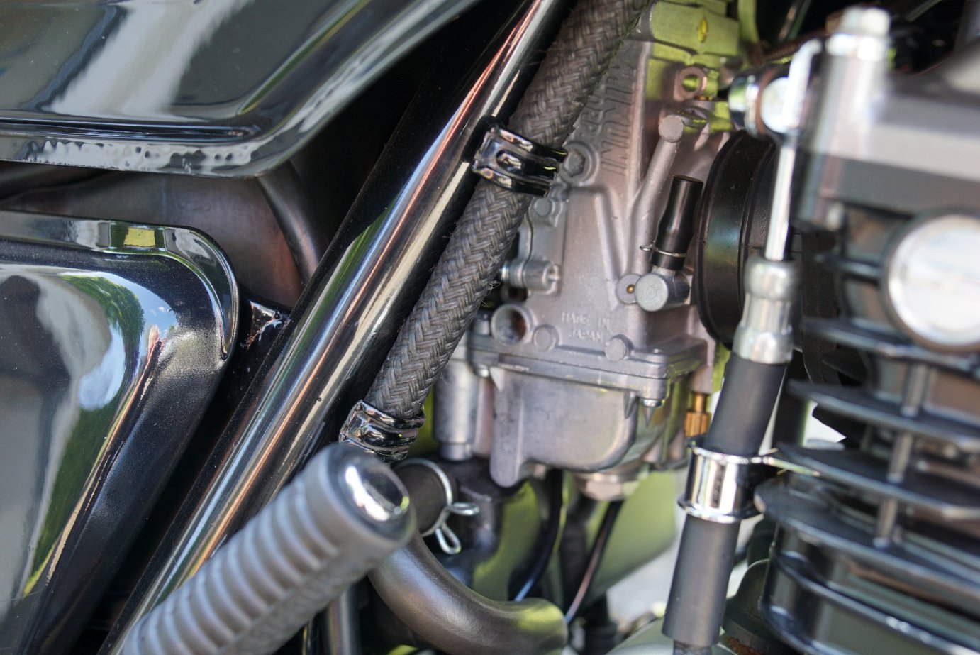

Der Vergaser ist mit allen Adaptern und Düsen versehen, sodass man ihn ohne große Bastelei gegen den Originalvergaser tauschen kann. Auf der Webseite von MainJet ist auch eine Einbauanleitung veröffentlicht, an die ich mich, bis auf einen Punkt, gehalten habe.
Also habe ich noch am Mittwochabend den alten Vergaser abgebaut. Beim Einbau des Mikuni TM40 ist der Ölfangtank der Gehäuseentlüftung im Weg. In der Einbauanleitung von MainJet wird empfohlen, diesen ersatzlos auszubauen. Ich habe mir das mal genau angeschaut und festgestellt, dass der Tank für den Mikuni auf der rechten Seite ein wenig zu hoch ist. Also habe ich diese Stelle markiert, den Tank ausgebaut (nur eine Schraube) und an dieser Stelle den Kunststoff warm gemacht und eingedrückt. Der Kunststoff ist sehr widerstandsfähig, man muss also mit recht großer Wärme daran und dann aber wirklich aufpassen, dass man kein Loch da ein drückt.
Nach der Operation habe ich den Tank wieder eingebaut und nun passte der Mikuni spannungsfrei und ohne Probleme. Ich hatte noch den Luftfilter und das Flammsieb ausgebaut um den Sitz des Vergasers im Ansaugstutzen zu prüfen. Das hat auch den Vorteil, dass man beim wiedereinsetzen der Anschlagschraube mit den Fingern merkt, wann diese am Schieber anliegt (lange Finger sind die Voraussetzung).
Die Gaszüge müssen auf die andere Seite des Rahmens und werden in die Löcher für die "langen" Gaszüge am Mikuni eingehängt. Ich empfehle, das mit genügend Zeit zu machen und anschießend auszuprobieren, ob sich der Gasgriff ohne Probleme drehen lässt und der Gasschieber von selber zurückgeht.
Nach dem Zusammenbau der restlichen Teile war ich natürlich ein wenig "nervös", springt sie an oder habe ich Mist gebaut? Also, Benzinhahn auf - nirgendwo tropfte es -, Choke ein wenig geöffnet, Zündung an und - auf Anhieb lief der Motor! Ach ja, der ganze Umbau hat etwa 2 Stunden gedauert (inklusive ein Schwätzchen mit dem Nachbarn).
Gestern Abend habe ich die Maschine dann Warmgefahren und den Leerlauf eingestellt. Jetzt habe ich ein anderes Motorrad. Saubere Gasnanahme ab 1.200 U/min, kein Verschlucken, kein Ruckeln - einfach nur richtig gute Gasanahme und Zug in allen Drehzahlbereichen. Weiterhin konnte ich keine Rauchentwicklung mehr feststellen und es riecht auch nicht mehr nach unverbranntem Benzin in den Abgasen.
Für eine Verbrauchsmessfahrt war es dann gestern zu spät, das mache ich heute Abend. Ab und zu war mal ein ganz leichtes Patschen in den Vergaser zu hören, wenn man den Motor schieben ließ und dann Gas gab. Ich denke aber, dass ich das mit der Einstellung des Leerlaufsystems und/oder der Beschleunigerpumpe weg bekomme (vielleicht hat das schon mal einer im Forum gemacht und kann dazu etwas schreiben).
Mein Fazit: Gegenüber dem ausgelutschten Originalvergaser fährt sich die XBR jetzt so, wie ich das erwartet habe. Der Einbau ist für jemanden der keine zwei linken Hände und ordentliches Werkzeug hat ohne Probleme durchführbar, der Zeitaufwand ist nicht besonder hoch. Die vom MainJet verbauten Komponenten machen einen sehr soliden und qualitativ hochwertigen Eindruck und passen auf Anhieb ohne Anpassung der Ansaugstutzen. Die von MainJet gelieferte Grundeinstellung ist ausgezeichnet und sofort fahrbar. Die Änderung der Motorentlüftung ist kein Hexenwerk und sollte Umbauwillige nicht davon abhalten den Mikuni zu verbauen. Besonders den Service von MainJet muss ich noch einmal erwähnen: schnell, freundlich und kompetent - was will man mehr?
