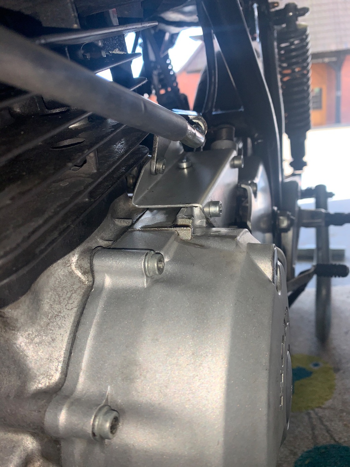

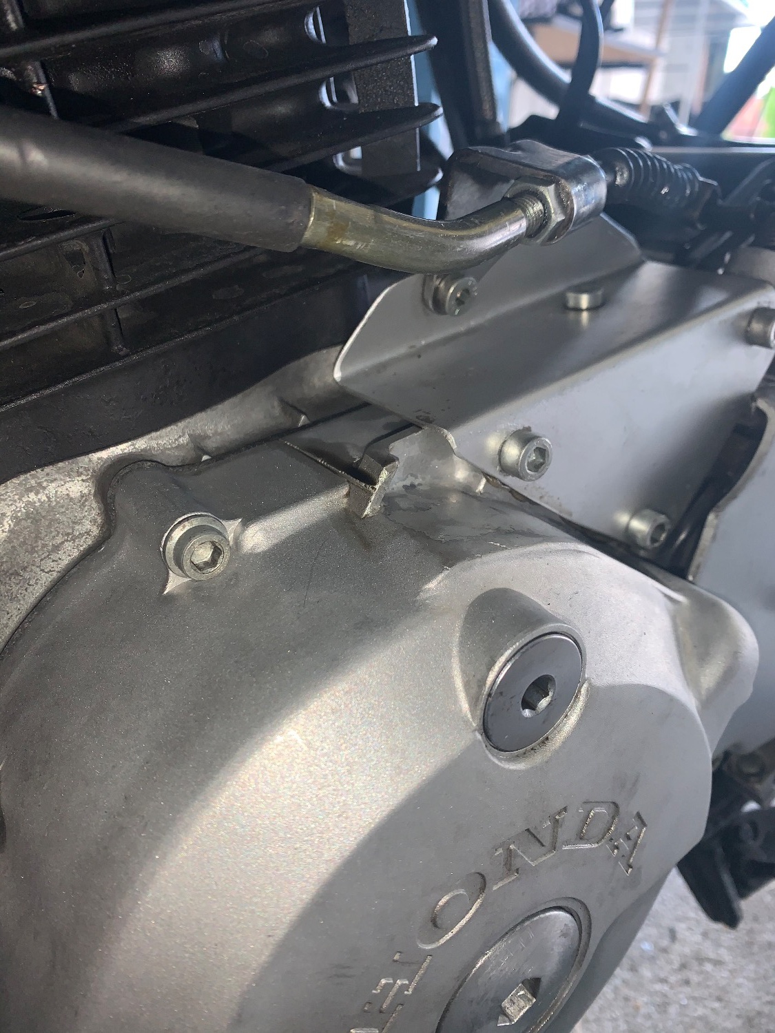

Guten Tag Leute,
Seit neusten habe ich an meiner XBR ein Öl Verlust und zwar an der Stelle wo ich mein Kupplungszug einstelle ich habe vor kurzen oder besser gesagt seitdem ich mein Kupplungszug eingestellt habe an der Stelle kommt immer wieder Öl während der Fahrt.
Irgendwie werde ich nicht schlau daraus ich habe mal ein Foto gemacht wo ist genau rauskommt und über den ganzen Kupplungsdeckel dann hin weg fließt ich hoffe ihr könnt mir bei diesem Problem weiterhelfen oder einen Tipp geben was ich machen kann damit es nicht mehr passiert

Schrauben wahrscheinlich zu lang, da wo das Anlassergetriebe entfernt wurde.

Nein, der Tausch ist schon zwei Jahre her und der Öl Verlust eine Woche

Fahr mal mit dem Finger unten an deinem kupplungszug entlang. dort wo das kunststoff endet und das Metall beginnt. Ists da ölig? Dann verfolge den Lauf nach oben bis zur "Quelle".
Ist nur ne Vermutung, weil das von der Tropfposition her passen könnte.
