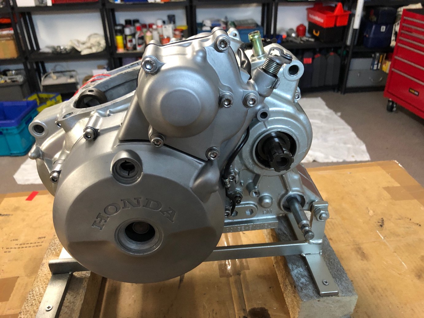

Habe zwar den folgenden Teil-Beitrag über die Suche gefunden:
Erst das Zwischenrad zwischen zum Anlassergetriebe rausnehmen.
Das Zwischenrad mit 13 und 14 Zähnen für Wiedereinbau nochmal genau anschauen . Die markierte Seite mit 14 Zähnen gehört beim Wiedereinbau nach aussen.
Aber sicherheitshalber..
Von den Dominator Motoren kenne ich das die Zwischenwelle mit "out" gekennzeichnet ist.
Bei meinem Seilzugmotor ist da nix auf der Welle.
Im WHB finde ich auch keinen Hinweis.
Ist das richtig ? Die 13-Zahn Seite treibt das große Freilaufrad an?

Hat sich erledigt.
Einfach zusammengebaut mit 14 Zähne Außen.
"außen"hat eine Fase auf den Zahnhöckern.

Weiterhin viel Erfolg - sieht neu lackiert aus. Ist das ein spezieller Motorlack?
- Andreas_NRW
Re: Anlassergetriebe
01 Feb. 2020 09:50 - 01 Feb. 2020 09:52Ja, der Block ist lackiert mit VHT Motorlack,XBRetter schrieb: Weiterhin viel Erfolg - sieht neu lackiert aus. Ist das ein spezieller Motorlack?
die Seitendeckel Glasperlgestrahlt "natur"
