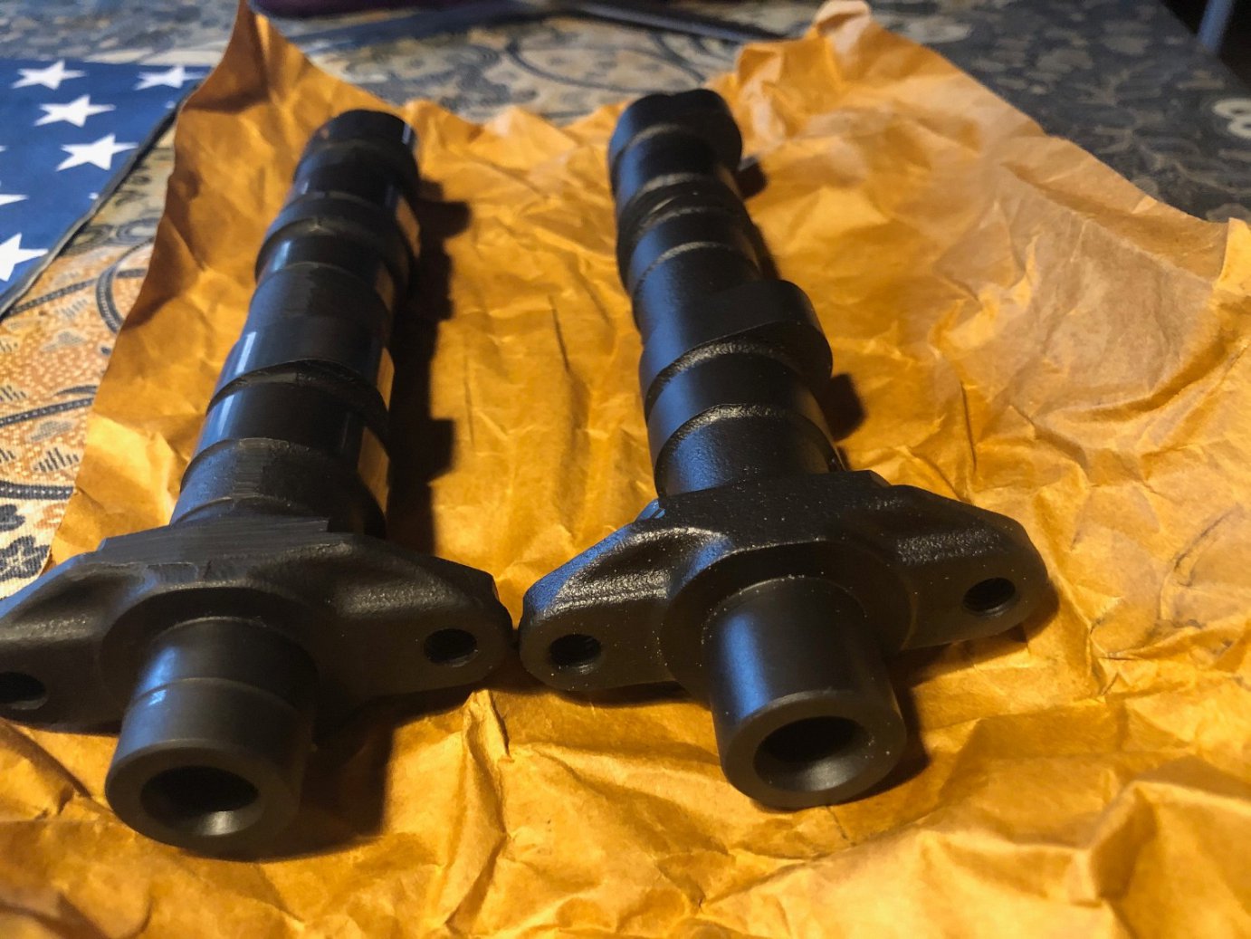

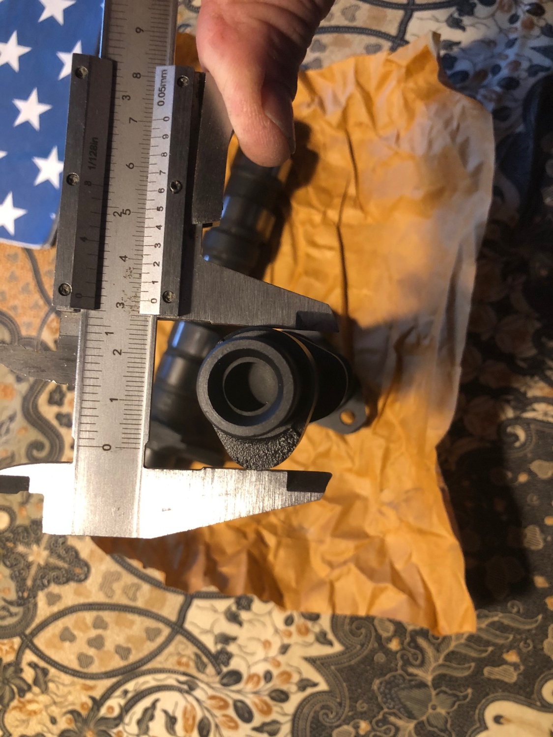

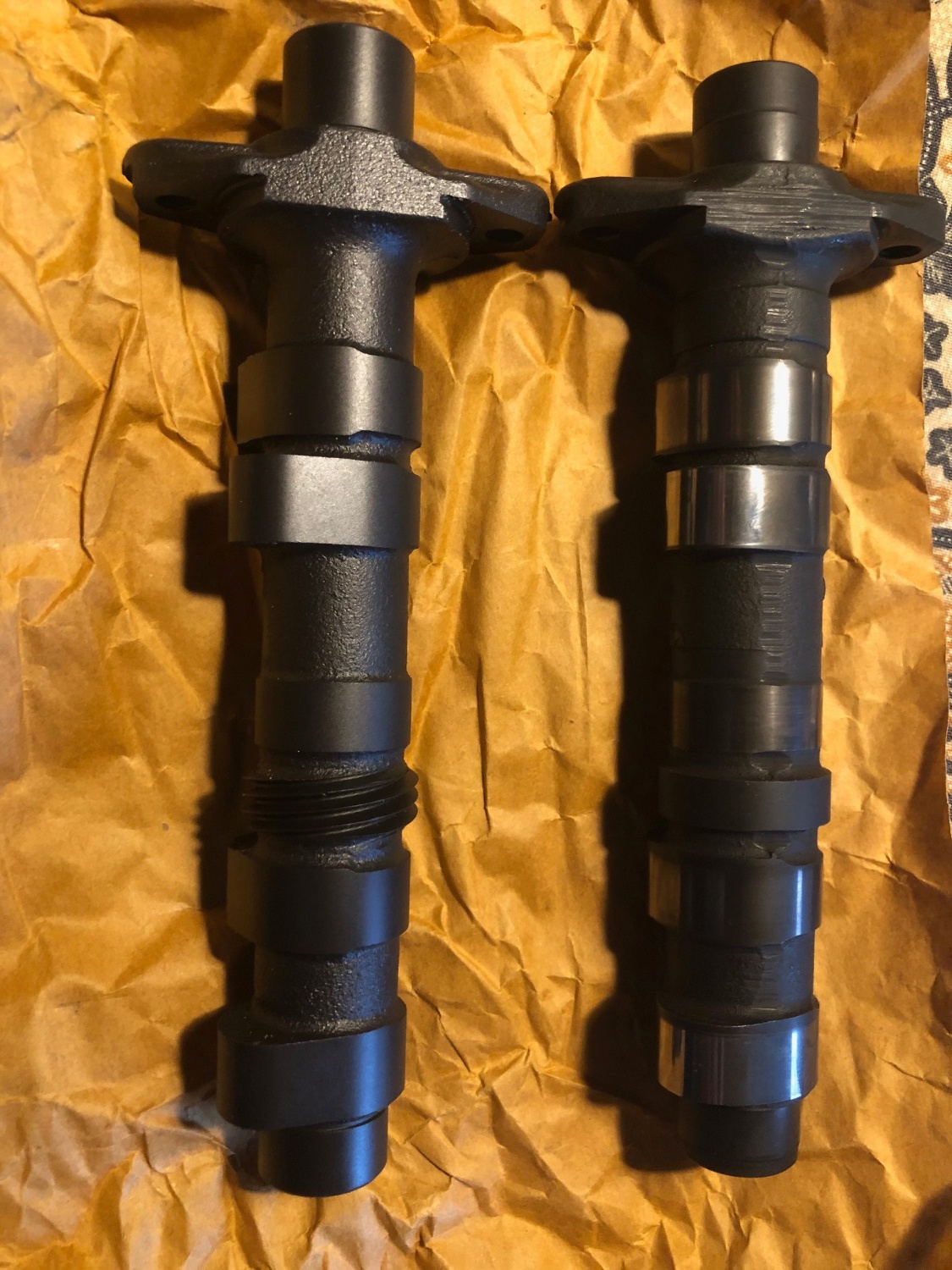

hat zwar gedauert aber sie ist da! Ist tatsächlich von den Abmesssungen her völlig kompatibel mit der Orginalwelle. Der einzige Unterschied scheint tatsächlich die Verzahnung für den Drehzahlmesser zu sein, auch der Nockenhub entspricht der 44PS-Welle. Musste allerdings 16 EUR Zoll bezahlen. Das kommt also dazu!
Ich bau sie die Tage mal ein und dann schauen wir mal was passiert!
Ich habe heute bei Ebay genau die gleiche Welle nochmal bestellt, jetzt für 51 EUR mit Fracht!
Hoffe das klappt mit den Bilderm, die ohne Verzahnung ist eine Orginalwelle 27PS aus einer Seilzugdeko XBR
