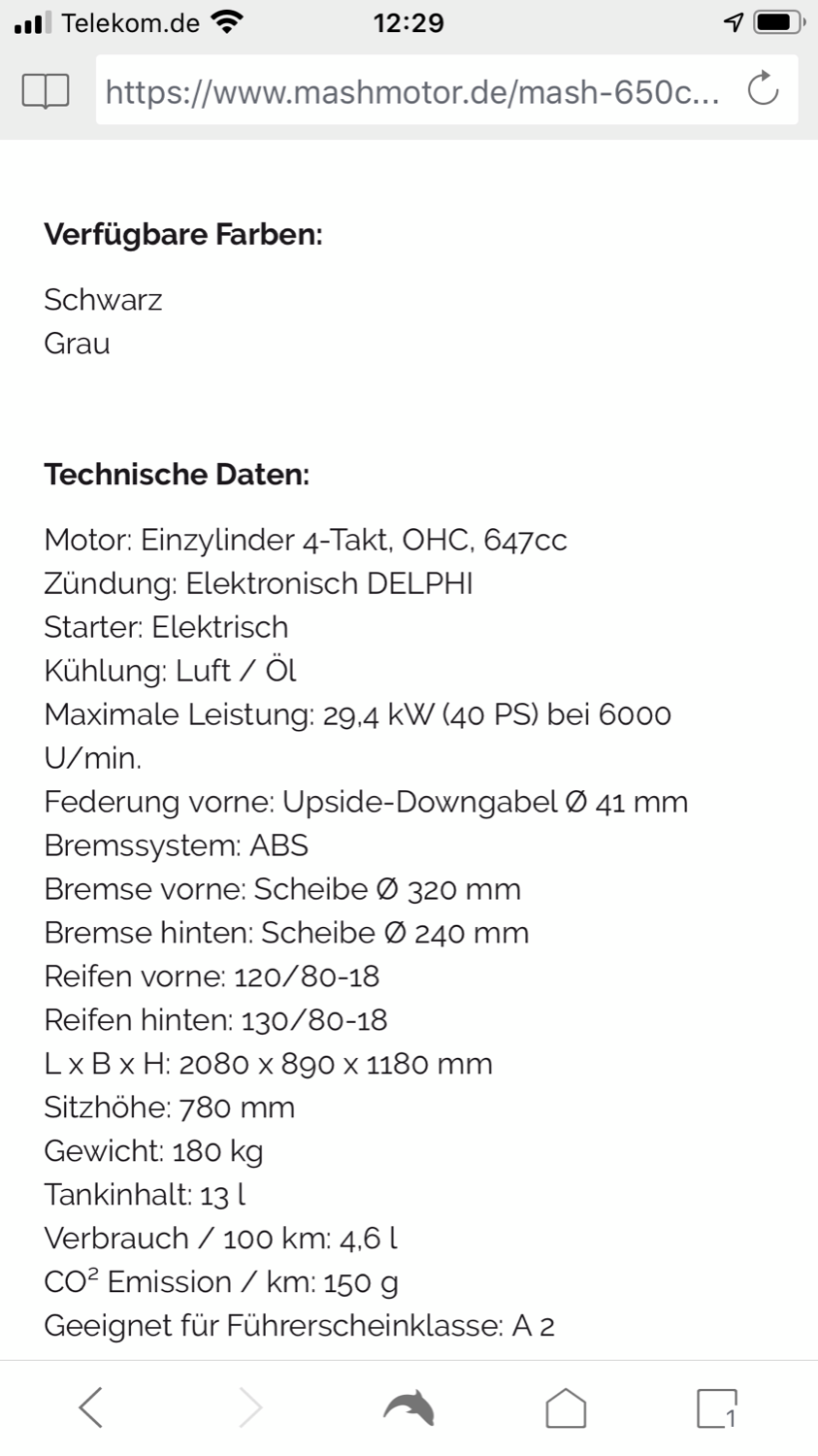

Ich bin ja voll begeistert !
Abs 320er Bremse !
Nur 40 PS und kleiner Tank
Der Auspuff schaut ein bisschen spargelig aus..
Aber so...
Und ein Gespann?

Johannes schrieb: Nur 40 PS und kleiner Tank
Ist zwar nicht relevant aber Du hast noch das falsche Datenblatt (dirt Track mit der UD-Gabel und 13l Tank erwischt)
Die x-Ride hat eine Standardgabel mit nochmal einem Liter Tankinhalt weniger, also sogar nur 12l, obwohl in dem Bereich ist ein Liter eine Welt.
