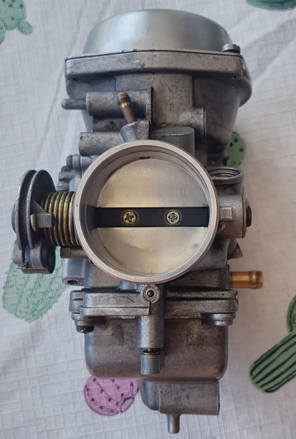

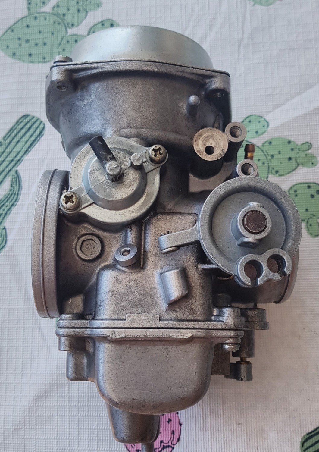

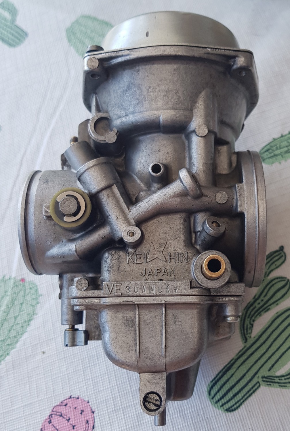

Hab mal ein paar Bilder vom Vergaser eingestellt, er ist nur zu Foto Zwecken schnell zusammengesteckt. Ein Drosselklappenanschlag ist nicht verbaut , Klappe geht voll auf.

Für mich sieht er aus wie der original Clubbi Vergaser

Für mich sieht der Vergaser jedenfalls auch sehr nach Clubbi aus.
