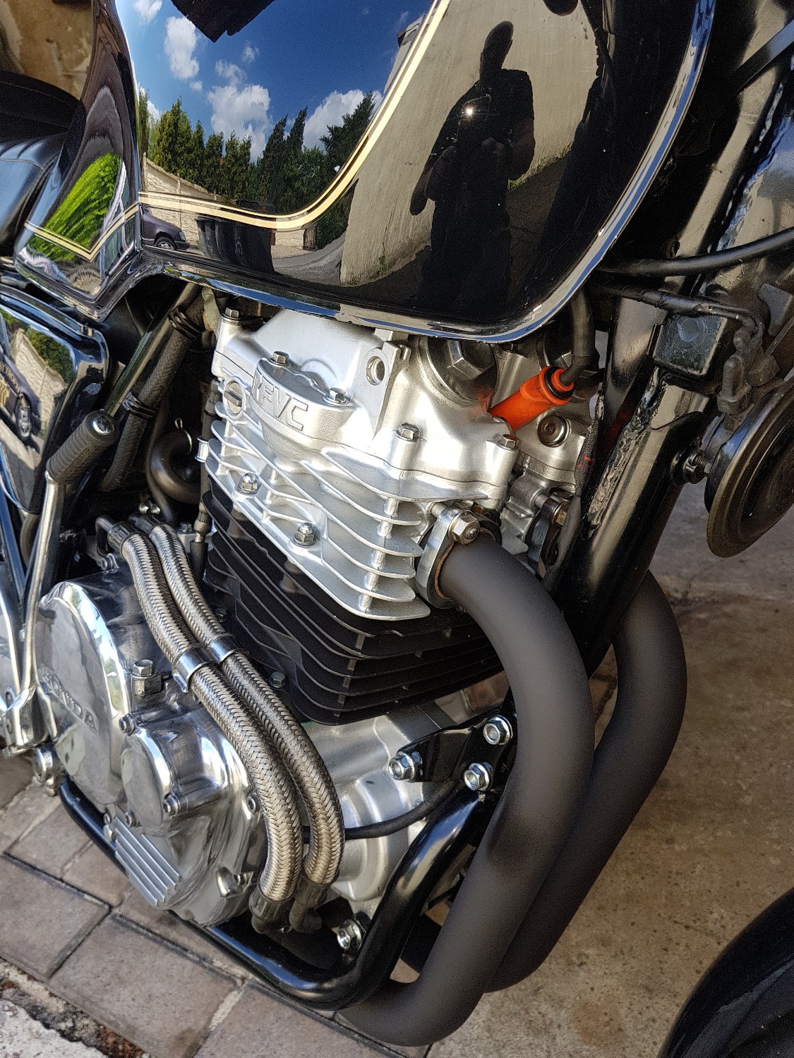

Wollte das mit den 600ccm mal ausprobieren, läuft bis jetzt sehr schön, hoffe es bleibt so

Zylinderkopf Serie? Oder auf den zylinder angepasst, 100 Bohrung....
Sehr schön gemacht.
Gruß aus dem Odenwald

Saubere Sache Ralf, ist der Motorblock neu lackiert oder nur gereinigt?

600ccm Zylinder. original Kopf, Motor neu lackiert.

Das mit dem schwarz lackierten Zylinder hat schon was, sieht insgesamt toll aus.
Hast du den Brennraum nachgearbeitet? Wie ist die Laufkultur gegenüber dem 500er?

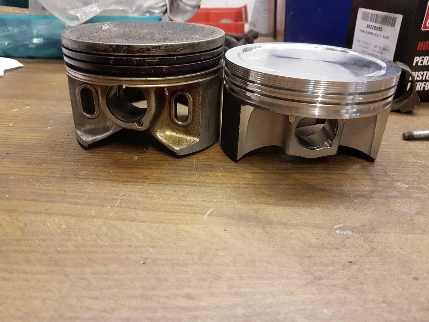

Der Brennraum würde gesäubert und die Kante etwas gebrochen. Finde der Leerlauf ist etwas rauher und der Durchzug besser, fahre die Gute aber erst mal ein.
Anbei ein Bild vom neuen Kolben.

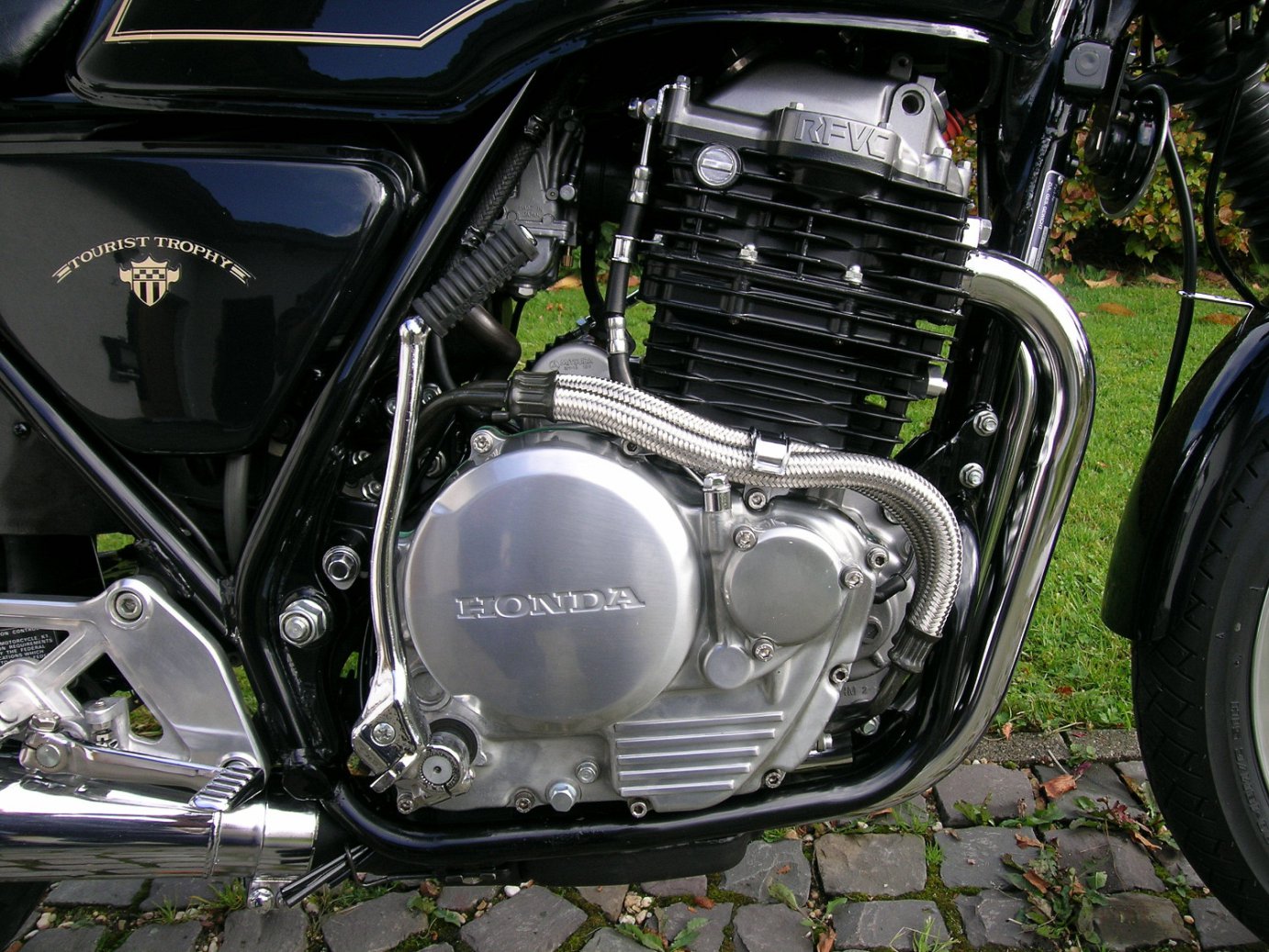

So gehts auch:
Rumpfmotor GB500, Kopf, NW und Zylinder von der FMX, Kolben XL600.
