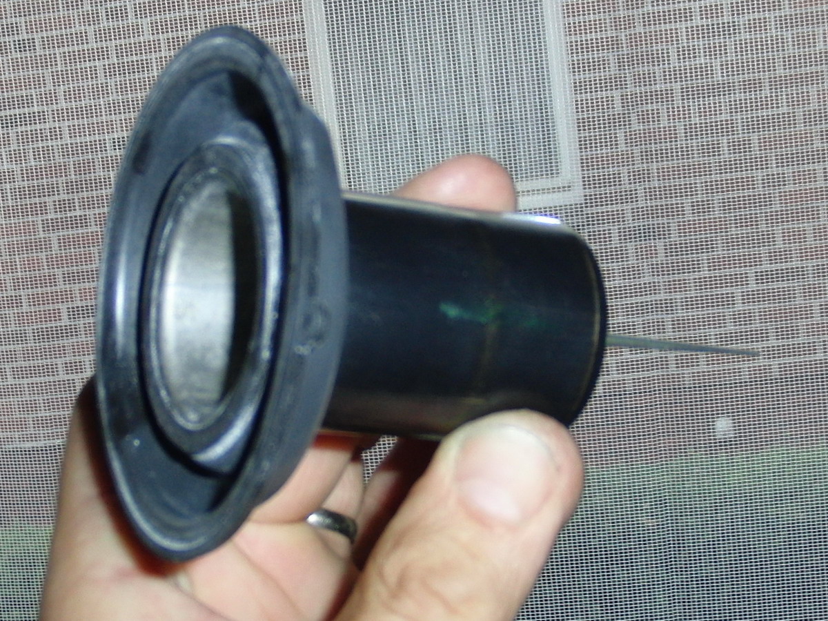

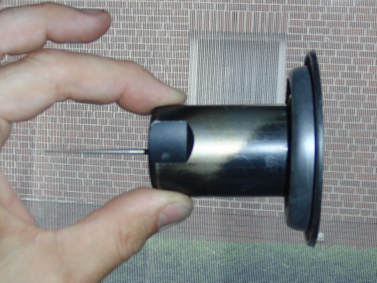

bin 3 Monate nicht gefahren, und nun das.... Ruckeln und zuckeln ab Halbgas.
keine Patscher und Fehlzündungen, eher so als wäre der Choke noch drin oder
die Hauptdüse rausgefallen... Luftfilter und Kerze ersetzt, ohne Lufi keine
Änderung, auch mit gezogenem Choke keine Besserung, mehr als halbgas
ist nicht drin = 90 km/h ca. ist aber nicht genau einer Drehzahl zuzuordnen,
leer dreht sie schnaufend und stotternd unter Schwarzqualm auch etwas höher.
Diaphragma des Vergasers? Ok, ich gebe zu, den Vergaser hab ich die letzen
5 Jahre nicht geöffnet, ging ja immer. :whistle:
Hat das so schon jemand gehabt? Gruß Volker

Lufi, Kerze, Zündspule, CDi gewechselt - keine Verbesserung, andere (alte) Membrane
eingebaut, anders, aber auch nicht wirklich besser.
Neue Membrane an den Schieber ankleben (Ebay) oder auf Mikuni umrüsten... ?
Volker

Vergaser ultrageschallt und Chokezug verlängert ----> läuft!
