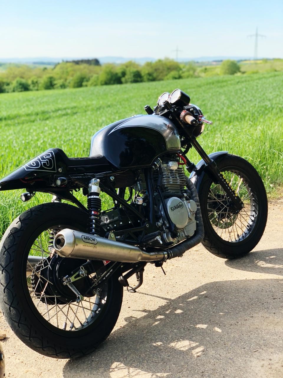

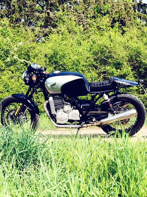

Hallo zusammen.
Nachdem ich mich lange Zeit mit dem Umbau meiner Clubman auf Mikuni TM40/2, K&N Filter und Edelstahlkrümmer/geänderter Endtopf beschäftig habe, möchte ich andere die solch einen Umbau in Erwägung ziehen informieren dass es geht und wie es geht. Es wird ja vielfach behauptet, dass man die Clubman so nicht zum Laufen bekommt und über eine lange Zeit habe ich auch befürchtet, dass das tatsächlich stimmen könnte. Tut es aber nicht.
Anfangs habe ich erst recht unbedarft gedacht, dass es möglich sein muss. Es gibt ja solche Umbauten bereits bei vielen Leuten. Vor allem auch in den USA. Aber auch hier in Deutschland. Allerdings haben die meisten diesen Umbau dann auch gleich genutzt um 600er oder 650er Zylinder zu montieren, oder sie haben das eine der erwähnten Komponenten nicht oder anders verändert.
Den Umbau des Zylinders wollte ich eigentlich nicht. Ich dachte einfach Luftfilterbox raus. K&N-Filter dran. Edelstahlkrümmer drauf und fertig. Das war aber leider nicht so!
Also, werde ich hier mal der Reihe nach berichten. Ich werde ausführlich schreiben. Das wird sicher die meisten langweilen, aber man muss es ja nicht lesen und wen es jemanden interessiert warum das eine oder andere geht oder nicht geht, dann mag das hier eine gute Anleitung sein um sich viel Zeit und Frust zu sparen.
Vielleicht noch eine Anmerkung: Mir ging es bei dem Umbau in erster Linie um den Klang, nicht um mehr Leistung! Die originale sehr magere Abstimmung nervte mich, wie auch die Gedenksekunde beim schnellen Beschleunigen und der schlappe Durchzug beim Überholen auf der Landstrasse ohne Runterschalten. Auch auf das regelmäßige Absterben des Motors an der Ampel oder das Knallen bei Wechsellast in zügiger Landstassenfahrt Fahrt wollte ich gerne verzichten.
Parallel ging es mir um die Optik und das Gewicht des Mopeds. Je weniger dran umso schöner, und je leichter umso schneller in der Beschleunigung, dachte ich.

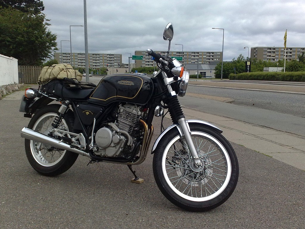

Aber genau welche "Universal" Schalldämpfer von Kickstarter.de? An meine GB500 macht weder die lange (EMGO) Universal Megaphone/Reverse Cone oder die "Trumpet"-förmige www.feked.com/universal-megaphone-motorc...r-23-id-38-45mm.html an die White Bros Krümmer viel mehr Sound als die GB Originalanlage.

Danke schön Thomas, meine ist die nicht-zerlegbare wie von Tante Louis verkauft:
www.louis.de/artikel/universal-auspuff-c...56cf6209785f9573874e
Also unmittelbar nichts zu justieren :-(

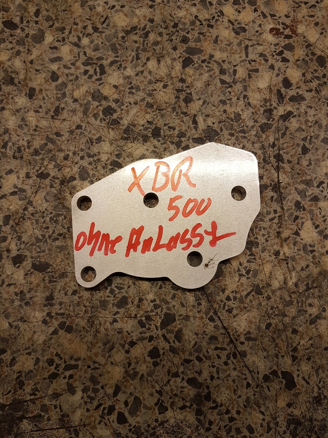

Hi Thomas
Hier mal die Bilder von der Abdeckung.

@Ralf
Wenn Du mir die Abdeckplatte mal als Muster geben könntest hätte ich vielleicht jemanden der diese Platte herstellen kann.

Richard P, Kopenhagen, DK

Dann habe ich ja mit meinem Umbau der XBR viel Glück gehabt wenn ich das hier so lese....:-)
Mikuni drauf, K&N dran, VA Krümmer und Endtöpfe von einer Guzzi. Geht sauber und ab wie die Hölle!

Noch eine Idee um Gewicht zu sparen

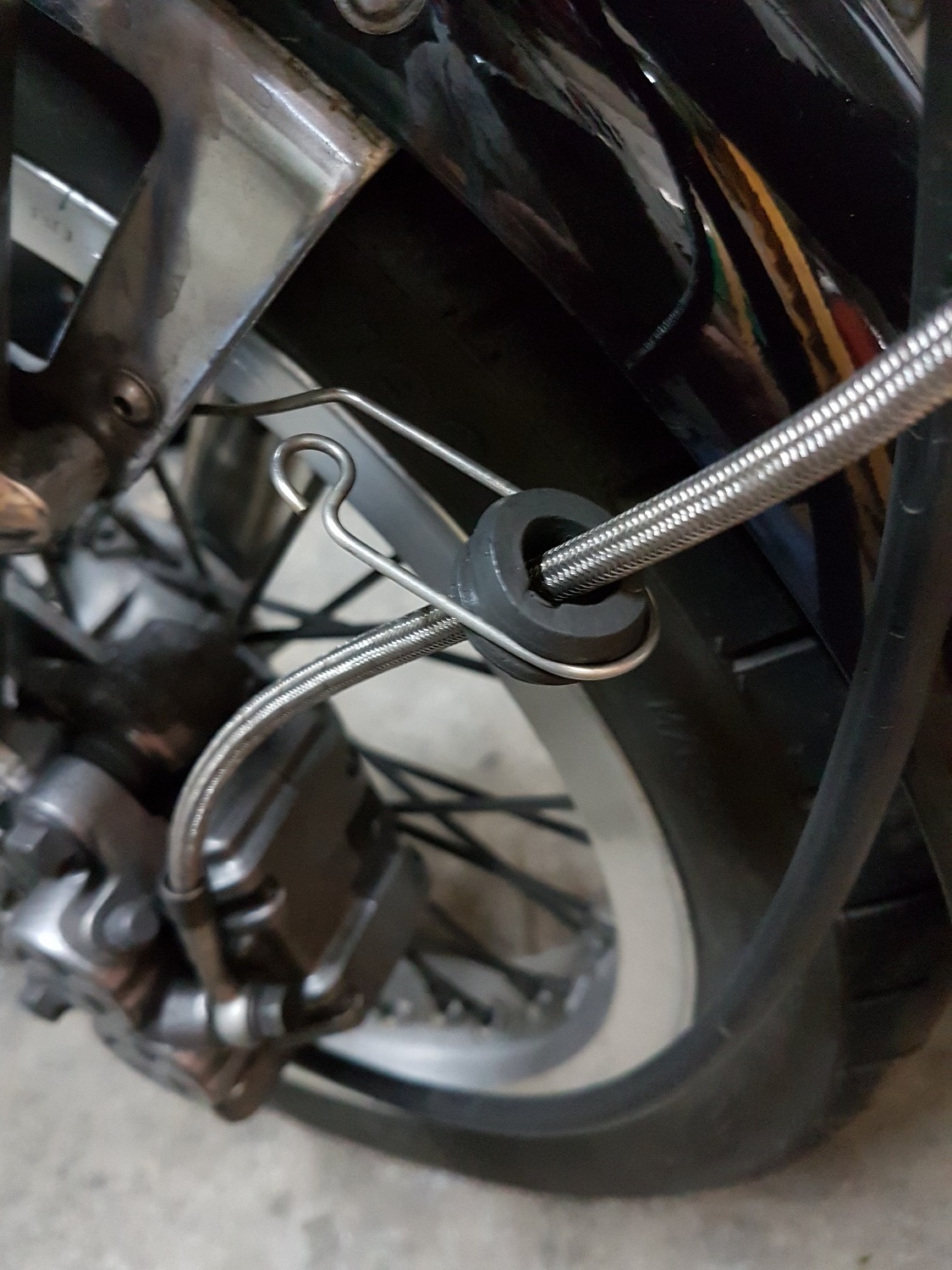

Der Originalhalter war gebrochen, das Teil ist aus einer Fahrradspeiche entstanden die dünner ist, daher die enorme Gewichtsersparnis.
