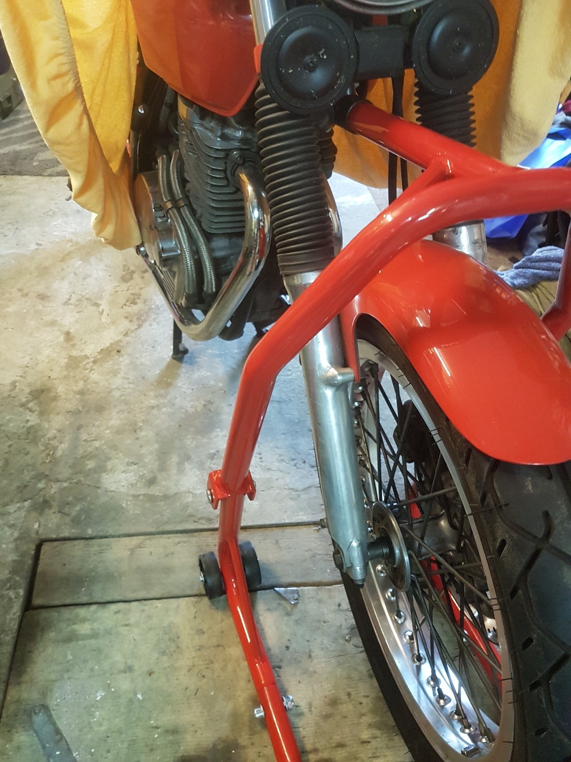

Habe es mal ausprobiert.
Mann muss sich nur einen passenden Adapter anfertigen.

Funktioniert bei mir seit ca. 20 Jahren. Man braucht nur ein Drehteil aus Alu oder Polyamid mit dem Durchmesser des Lenkrohres. Passt bei mir inzwischen bei XJ900 F & S, XBR 500, ER6, XJ6, Tracer900, Bandit 1250.
