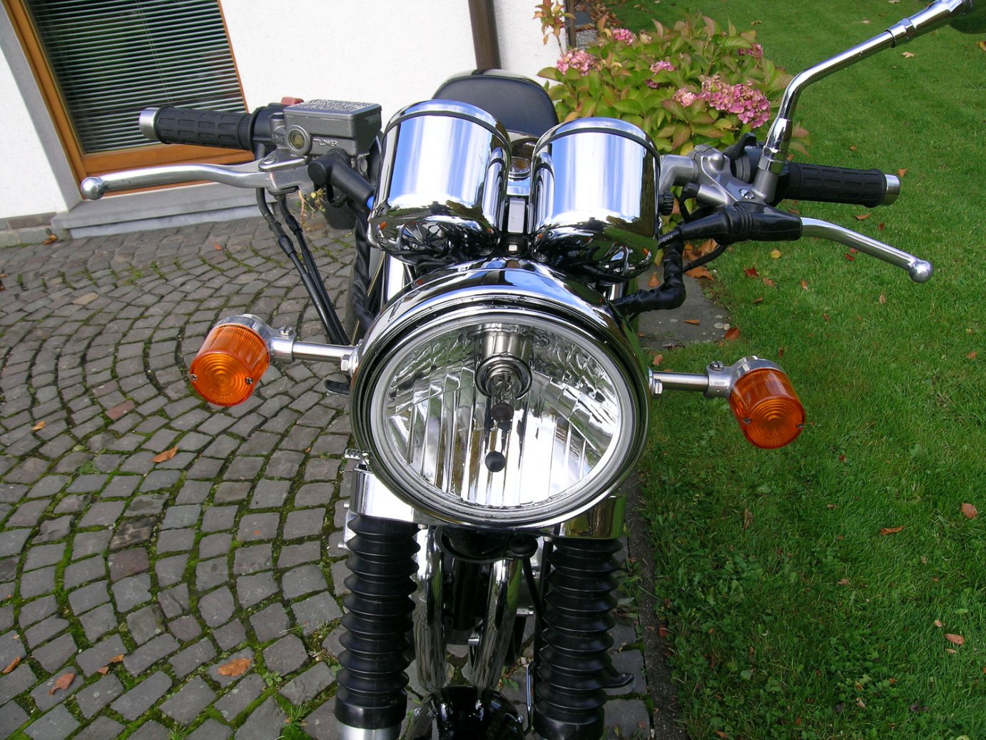

Ich muss leider einiges neumachen unter anderem auch der Scheinwerfer.
Jetzt bin ich am Überlegen ob diesen durch einen Originalen ersetzen soll oder
durch einen Klarglasscheinwerfer. Die Blinker sind auch nicht mehr original. da passt schon Klarglas zu.
ich habe da mit den ganzen Kabeln habe etwas Respekt , ob wohl der ausgesuchte schon Volumen zuhaben scheint. hat.
Meine Frage ist jetzt hat jemand diese schon einmal verbaut:
etwas längere Lampenhalter hätte ich noch da falls die Tiefe nicht passt.

Ich hatte die in Schwarz.
Die Kabel Passen rein nur die Öffnung ist sehr klein. Oben wirt es eng mit der Armatur.

"tifer" legen und "eindengeln"? jetzt aber mal ernsthaft!
Re: Klargasscheinwerfer?
19 Feb. 2018 10:34
#63995
Tieferlegen oder eindengeln.
19 Feb. 2018 22:22
#64011
Wie Oskar schon schrieb: Im Bereich der Instrumente eindengeln und zwei größere Löcher mit dem Schälbohrer herstellen.

Viel wichtiger: Wie ist das Licht? Ich habe keine Lust, mit einer Funzel rumzufahrn, die hab ich nämlich jetzt schon.

Ich habe den gleichen an meiner MT07 und das Licht ist gut!!!

Bei aller Liebe, der Kabelsalat geht nie und nimmer in diesen Scheinwerfer. Zwei große Löcher und das Ursprüngliche nochmals vergrößert und nun bekomme ich alle Stecker hinein. Aber da der Reflektor auch noch rein muss...no way!
Ich versuch jetzt mal, den Kabelbaum zu verschlanken. Muss ja wohl nicht alles in den Lampentopf...

Natürlich gehen die Kabel da rein. Manche brauchen eine Kabelfee, andere benutzen die Darstellung im Handbuch.
