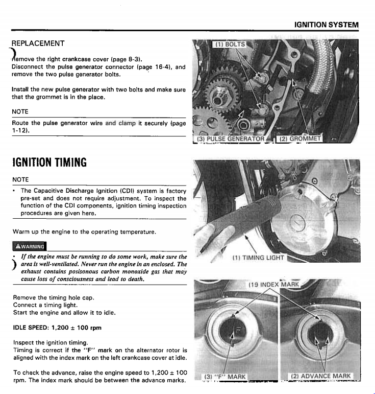

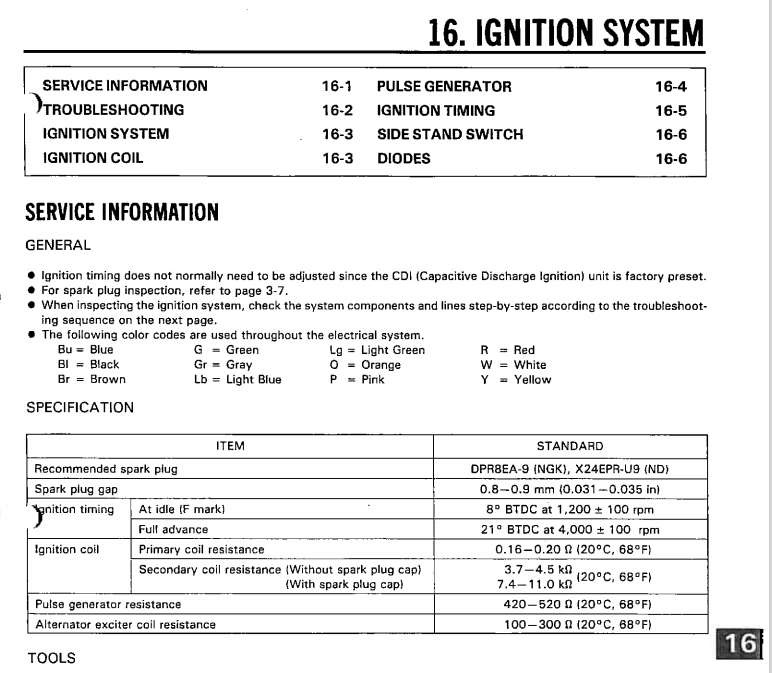

11 Juni 2021 23:29 - 11 Juni 2021 23:32
#68620
Honda schreibt im Handbuch, daß die werksseitige Zündeinstellung generell nicht überprüft werden muß.
Ein paar Seiten weiter stehen aber die vorgesehenen Werte und wie die korrekte Einstellung überprüft werden kann.
So, wie das aussieht, kann ich mir nicht vorstellen, daß es Öl regnen soll, aber ich habe mit dem Motor keine praktische Erfahrung und halte mich erstmal an die Erfahrungen der "Alten" hier.
Dazu habe ich die beiden Passagen angehängt.
WOlfgang
Letzte Änderung: 11 Juni 2021 23:32 von uboot.
