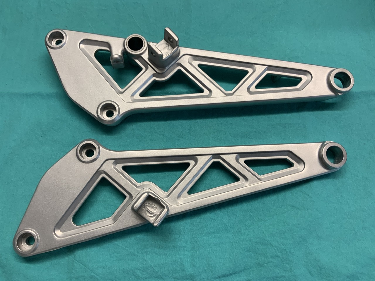

Gib es doch zu, Deine Frau ist gerade verreist und Du bist im Moment zu Hause alleine
(Fast genauso oder so ähnlich sieht das in unserer Küche, oder auch im durch die Terrasse erreichbaren Esszimmer auch aus, wenn es draussen kalt ist und meine Frau ein paar Tage nicht da ist.)
Ne, Spass beiseite.
Zwei kleine Anmerkungen:
- Die Träger sind für die Aufnahme der hinteren Fussraste schon ziemlich verschlissen und die Rasten werden nach unten stehen.
-Deine Fussrastenträger sehen jetzt jetzt, wie immer direkt nach dem Strahlen, schon chic aus. Wenn Du diesen Zustand ohne zu lackieren erhalten willst, mußt Du dann halt Lackieren oder anderweitig gegen Korrosion schützen. Ich mache wirklich extrem selten sowas wie eine Produktwerbung hier jetzt für RPM von Dave Walden . Dieses Zeug ist aber bei frisch gestrahlten Sachen einfach genial. Einfach die Aluteile so roh wie sie sind mit einer Heißluftpistole auf ca 60° bis 70° bringen und mit dem Pinsel die schuhputzcremeähnliche Masse auftragen. Das Zeug ist wirklich extrem sparsam und ich habe zB mit einem zehntel des Inhalts den kpl Motorschutz einer "klassischen" Africa Twin innen und aussen "behandelt".
(Wer eine Viertelstunde zum Staunen Zeit hat und diesen Artikel "so schlecht wie neu" aus der Oldtimer Markt nicht kennt, sollte sich das mal Ruhe durclesen)
05 Jan. 2021 09:25
#67601
Andreas_NRW schrieb: Fußrastenträger nach entsprechender Aufbereitung
soooo fein aussehen können B)
Sehr schön.
Meine hab ich noch pulvern lassen.
Hab aber vor dem Strahlen alle kanten und rundungen der Soziusrastenaufnahme mit Feile und Schleifpapier angepasst, so dass es so aussieht als wäre da nie was dran gewesen...

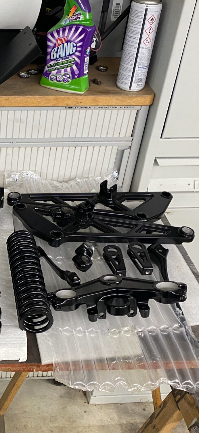

@Hockl
Chic,
Nur wenn Du noch nicht zusammengebaut hast.
Einer der gar nicht so seltenen Fehler sind die Klemmschrauben der Gabelbrücken (obwohl sie in der Grabbelkiste fast gleich aussehen).
Die Gemeinheit ist, daß unverständlicherweise die oberen M 7 sind und die unteren M8 sind und da muß man etwas aufpassen, genauso wie das benötigte Drehmoment für oben nur etwas mehr als handfest sein darf, damit die Standrohre nicht oval gedrückt werden..
Letzte Änderung: 05 Jan. 2021 21:03 von Harri.
05 Jan. 2021 19:27
#67618
@Harri,
danke für die Info... Hab schon zusammengebaut und die Schrauben der oberen Brücke sind auf unerklärliche Weise nicht mehr auffindbar gewesen.
Als ich die dann neu hatte, viel mir auf dass die Schrauben problemlos in die Frisch gepulverte Gabelbrücke passten... Da kam mir der Gedanke, dass ich diese zum Pulvern wohl drin gelassen hatte und die Schrauben jetzt der Pulvermann hat, da ich mir nicht vorstellen kann, dass er M7 schrauben zum schützen der Gewinde parat hatte.
Das mit dem Drehmoment ist gut zu wissen, ist aktuell noch nicht komplett festgezogen.
Danke.
05 Jan. 2021 21:02
#67619
Ich habe gerade nachgeschaut (Handbuch Seite 12-17), was ich sonst auch immer mache und korrigiere:
die obere 9-13 Nm (handfest)
die untere 30- 40 Nm (fest)

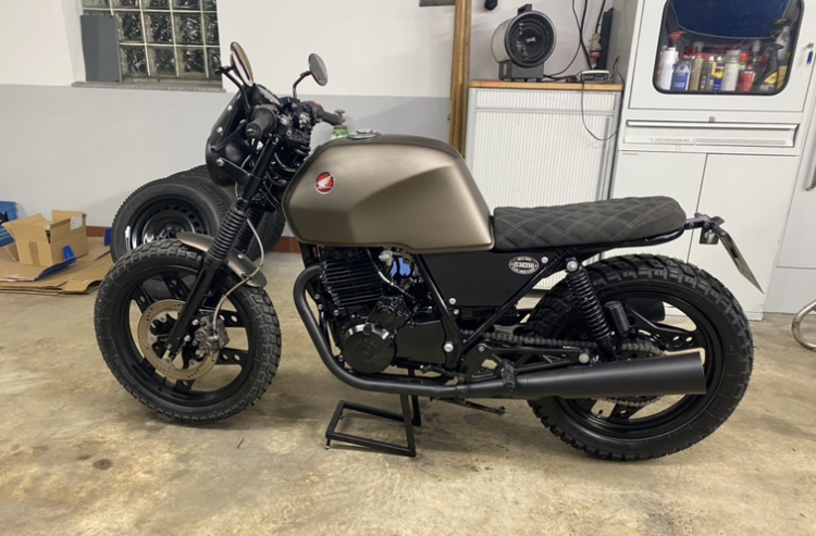

Weil ich heute meinen kleinen Ständer gebaut hab und damit das Vorderrad ausbauen kann und die Kiste fürs Arbeiten gerade steht...
Hauptständer habe ich entfernt.
