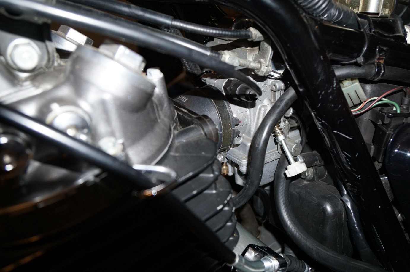

Re: Mikuni TM 40 Einbau und erste Erfahrungen
05 Okt. 2021 11:21
#69100
So sieht das bei mir aus:
Wenn ich mich recht erinnere, ist der Stutzen drehbar.
VG Kurt
05 Okt. 2021 11:49
#69101
Tja, da bin ich wohl zu vorsichtig. Recht hast du, Kurt! Das hatte mich ziemlich irritiert.
Dann kanns weiter gehen mit der Schrauberei.

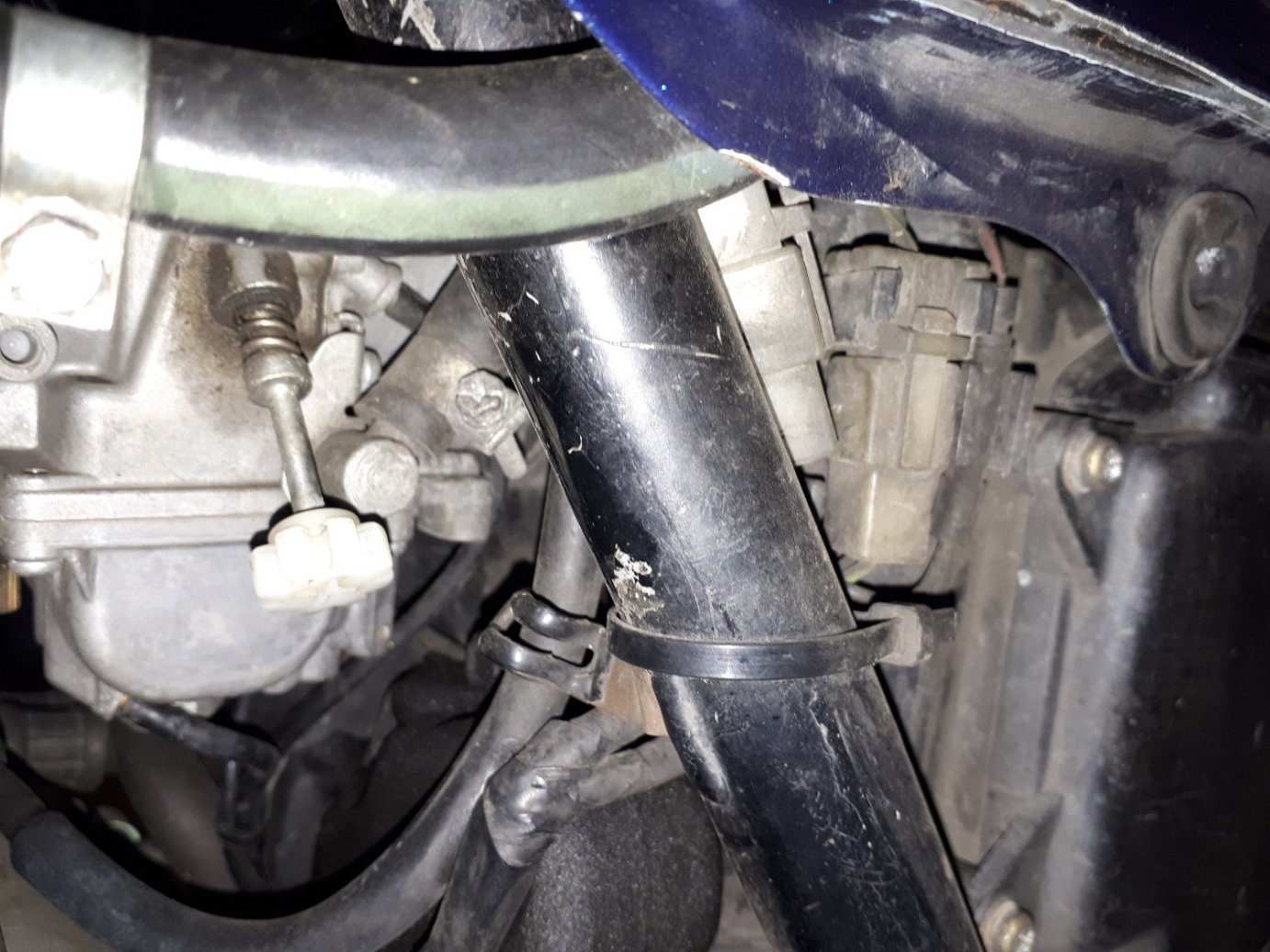

05 Okt. 2021 20:28
#69103
So habe ich den Schlauch verlegt
