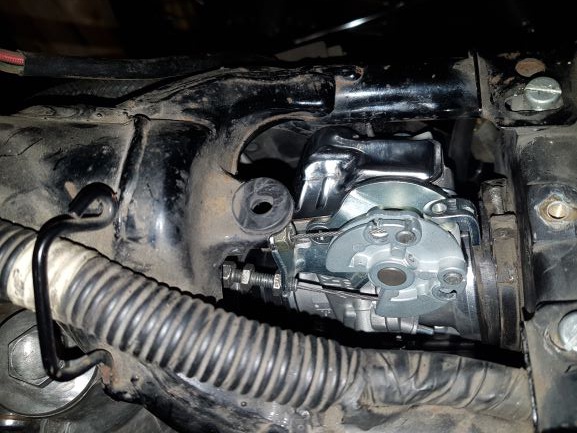

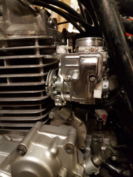

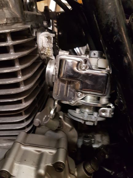

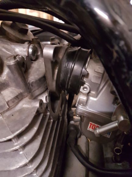

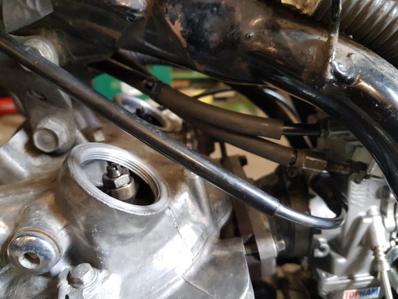

Na dann hier mal einige Fotos.
Zuerst die Halterung an dem der Luftfilter befestigt ist lösen, 2x oben, 2x seitlich, 2x unter der Batterie und Luftfilter etwas nach hinten versetzen.
Dann kann der Vergaser eingeführt werden mit Ansauganschluß nach oben, ist er drin dann um 90 Grad drehen. Danach Ansaugflansch ansetzen in den Luftfilteranschluß einfädeln und ausrichten. Zwischenflansch zwischen Zylinderkopf und Ansaug einsetzen, drauf achten daß die O-Ringe in den Nuten sitzen und fest schrauben. Dann Vergaser so weit wie es geht verdrehen und die Bowdenzüge einfädeln, danach Vergaser senkrecht ausrichten und die Schellen an Lufi und Ansaugrohr fest ziehen. Dann die Halterung für den Lufi so weit nach vorn drücken daß die Schrauben wieder angesetzt werden können. Bei der Gelegenheit hab ich gleich Ventile eingestellt.
Tank wieder drauf, Benzinschlauch nicht vergessen:ohmy: fertig.

So hab ich es gemeint, nach dem lösen der Schrauben geht es ohne grosse hebelei und es ist kein grosser Aufwand.

kleine Ergänzung:
Auf Bild 4 kann man sehen, daß Du den zweiteiligen Ansaugstutzen des 85/86 Modells hast und der macht hat durch den später einlegbaren 6-8mm langen "Zwischenflansch" goldene 6-8 mm mehr Platz. Noch einfacher kann man es sich gerade bei diesem Modell machen, wenn man die untere der drei Befestigungsschrauben am Kopf in diesem Zustand schon lose eindreht und dann Stutzen und Zwischenflansch dort zuerst nur aufsetzt. Beide haben deshalb für diese Schraube kein Loch, sondern einen Schlitz.
Die Leute mit dem 87/88 Modell haben mit den einteiligen Stutzen etwas mehr Schwierigkeiten, weil der Stutzen halt mehr Platz braucht. Man kann aber auch den zweiteiligen Stutzen (wenn man einen hat) benutzen.
Auf Bild 2 und drei sieht man übrigens schön, daß die Gaszugfeder auf der (sinnvollen) schwächsten der drei möglichen Positionen eingehängt ist.

noch eine Ergänzung:
...und wenn die Leute mit dem 87/88 Modell mit dem einteiligen Stutzen den ohnehin gelösten Luftfilterkasten mit einem Spanngurt gefühlvoll Richtung Hinterrad ziehen, haben Sie allen Platz den sie brauchen.

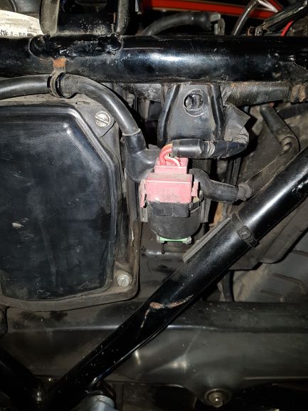

Bitteschön:
Re: Mikuni TM 40 Einbau und erste Erfahrungen
17 Okt. 2020 19:45 - 17 Okt. 2020 19:48
#67357
Danke,
Das mit dem Spanngurt ist so wie ich es meinte und darauf wollte ich auch gar nicht mehr eingehen.
Ich schaue mir ja gerne Bilder an und überlege mir dann, nicht wie ich jemand vorführen kann, sondern wie ich dem Ersteller von Bildern und auch anderen die das anschauen dann Gutes tun kann.
Hier sind zwei Sachen, die gar nicht mal bedürftig sein müßen, aber häufig übersehen werden.
Das rostige Gewinde der Schraube, die sonst den Seitendeckel befestigt ist jetzt gar nicht mal tragisch, denn beim Zusammenbau ist da sicherlich Fett drauf gekommen und wenn notwendig auch das Gewinde gängig gemacht worden oder b. Bed . auch nachgeschnitten.
Das worauf es sich lohnt darauf zu achten, ist, wenn gerade beim Lösen hier notwendige Gewalt eingesetzt wurde, dann beim Anbau darauf zu achten, ob der Halter entweder durch Prellschläge oder Hebel auf dem Schraubendreher vielleicht etwas verbogen wurde und dann der Deckel hinterher mit Spannung verbaut wird.
Das Ergebnis können nachfolgend dann die "unerklärlichen" Risse im Plastik sein. Normalerweise kann man alle Verkleidungsteile tragende Halter einfach mit einer Wasserpumpenzange (und zum Schutz einenen Lumpen drum), einfach wieder passend biegen.
Genauso interessant ist auch die Schraube daneben, die hier den Kettenschutz trägt.
Diese Schraube trägt auch den Öltank und bricht in der ursprünglichen verbauten 8.8er Qualität nicht selten ab, mit der Folge, das die Reste leider in Richtung Kette gefallen sind und auch unangenehme Folgeschäden verursacht haben.
Wenn die Fahrzeuge in der Anfangszeit noch beim aufmerksamen Hondahänder gewartet worden sind, dann wurde hier Nachbesserung vorgenommen. Das erkennt man am einfachsten daran, daß eine hochfeste Schraube "markierte" verwendet wurde. Die originale Schraube ist nicht gekennzeichnet und sollte entfernt sein und die hoffentlich ersetzte Schraube ist dann mit "10" auf dem Schraubenkopf gekennzeichnet.
Alter Gag in Analogie zum 710er Verschlußstopfen: Hier hat mal jemand verzweifelt die "10"er Markierung gesucht und berichtet, daß er nur eine Markierung "OI" gefunden. Ich sag es mal so, eine Schraube mit der "OI" Markierung ist auch gut.
Bei den Seitendeckeln hat übrigens auch eine darauf eingehende Änderung stattgefunden. Ab dem 86 G Modell wurde am Seitendeckel dann für die Schraube eine Abdeckung quasi wie ein Ohr angeformt. Dieses "Ohr" soll dann dafür sorgen, daß eine abgerissene Öltankschrabe dort hängenbleibt und nicht in die Kette fällt.
Wenn diese Schraube doch mal abreisst, ist das sonst normalerweise kein Problem, da der Rest, selbst wenn er direkt am Öltank abgebrochen ist, sich praktisch immer leicht ausdrehen läßt. Als Ersatz gehört dann auch immer eine 10.8 er Schraube rein.
