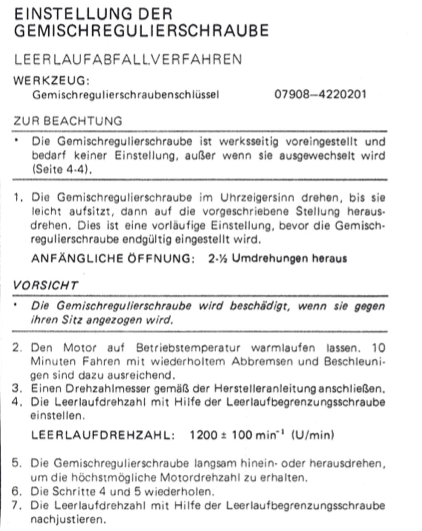

Tom, so ne ganz abwegige Idee: Was, wenn Du den Vergaser einfach mal so einstellst wie im Werkstatthandbuch beschrieben?

Fer Hedanke ist gut, hatte ich auch schon und ist ja bei vielen Mopeds so mit 2,5 Umdrehungen raus.
